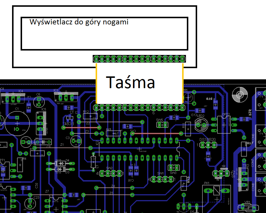

Oczywiście że tak. To projekt otwarty (z mojej strony) więc nie widzę kłopotu. W pierwszym poście dodałem załącznik.
Nadmienię tylko że wyświetlacz lcd należy dołączyć najlepiej za pomocą taśmy, (ja odciąłem taśmę IDE od dysku twardego) odwrotnie. Może obrazek ukaże to lepiej

Postautor: marc75_1 » 3 sty 2019, o 23:09
Wydrukowałem płytkę niestety nie ma połączenia wszystkich elementów z masą 5v może to inna płytka.

Postautor: matrix » 6 sty 2019, o 13:00
Raczej nie ma takiej możliwości. Ja robiłem tą płytkę na podstawie tego co jest jest w paczce i wyszło mi dobrze.

Postautor: marc75_1 » 7 sty 2019, o 03:57
Na zdjęciu wyżej, gdzie jest pokazany wyświetlacz widać że 7805 nie ma masy i nigdzie dalej nie idzie,po wydrukowaniu jest tak samo pozdrawiam.
