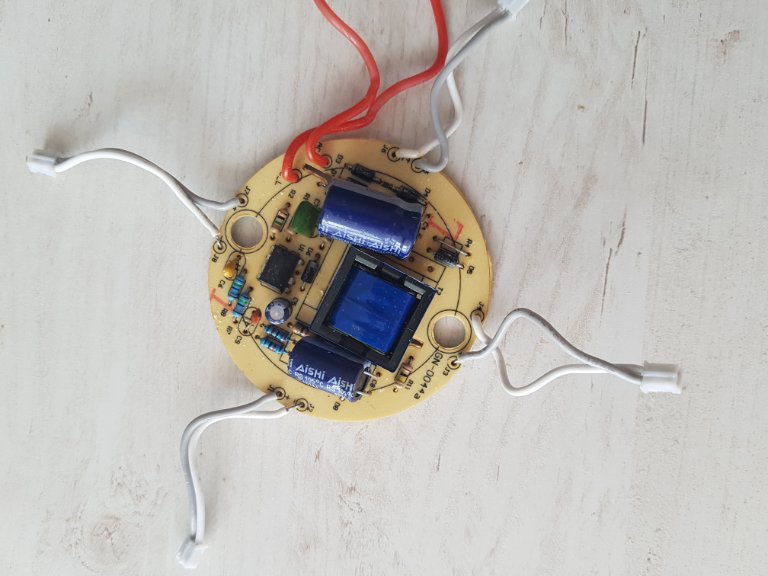

Zaczął migać plafon led. Raz miga raz swieci normalnie a raz jak stroboskop. W srodku transformator ten na foto. Od czego zacząć? Czy może postarzają jakiś element? Wiem że pytanie nie licuje z poziomem forum ale może coś doradzicie

Nie ma gwarancji, że to akurat zasilacz. Zacząłbym od sprawdzenia zasilacza z innymi LEDami oraz sprawdzenia LEDów z innym zasilaczem. Jeśli plafon będzie przekraczał parametry nominalne obciążenia, to zasilacz może próbować włączyć zabezpieczenie - to może być powód migotania. A poza tym, nie wiem ile masz miejsca, ale taki zasilacz do plafonu (jeśli znasz parametry tj. prąd, konfigurację połączeń i napięcie progowe LEDów) bez problemu można zastąpić czymś kupionym w sklepie.

Z tym plafonem to jest tak, że 2 lata ładnie świecił i zaczął mi mrugać. Kupiłem drugi ale uwziąłem się że ten zdjęty naprawię... po pierwsze w myśl zero-waste i naprawiamy nie zaśmiecamy, a po drugie podejrzewam, że ci wszyscy producenci "postarzają" sprzęty, abym co roku wydawał kolejną stówę na wymianę - bo przecież nie będę szpachlował otworków w suficie i nawiercał pod nowy-inny i wyrzucał obudowę. Pomysł ze sprawdzeniem zasilacza na innych ledach i innego zasilacza do tych samych ledów ogarniam. Dziękuję.
