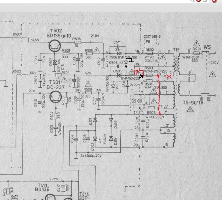

Po całym dniu walk wzmacniacz działa jak trza. Prąd spoczynkowy narazie po 40mA na gałąź ale te tranki chyba zniosą nawet 50mA więc chyba zaryzykuje. Można powiedzieć końcówka skóńczona. Przystąpiłem do montażu zasilania tunera i dobrze ze go nie podłączyłem do zasilania. Bezpieczników co prawda nie wybiło ale jest takie dziwne coś jak w pewnym punkcie na schemacie jest napisane ze powinno być 50V a nie ma tam nic. Jestem też ciekaw skąd się bierze to 50V. Są to k502 i k503 na żadnym z nich nie ma żadnego potencjału a powinien. Dołączam schemat i mam nadzieje, żę ktoś odpisze i choć troszkę pomoże :)

Obrazek To bardzo proste z zasilacza :P jest to zasialacz jedno polowkowy. To napiecie jest potrzebne do polaryzacji diod warikapowych (pojemnosciowych) przez zmiane napiecia na slizgaczu potecjometra zmienia sie pojemnosc diod a przez to odbierana czestotliwosc. Musisz sprawdzic gdzie Ci to napiecie ginie. Jak to zrobic? Wylutuj przed Ul 1550 opornik R152 (jesli dobrze odczytalem ze schematu) jedna nozke i sprawdz czy masz napiecie. Jesli tak to pokolei szukasz dalej jesli nie to wracasz w strone trasformatora Obrazek

A więc tak, trafko mam walnięte bo nie mam tego napięcia w ogóle. Nie ma nic na odczepach transformatora. Znajomy powiedzial, żebym zrobił tak. Pod uzwojenia 9-10, czyli jedną gałąź zasilania końcówki podłączył powielacz napięcia i ten powielacz podłączył w ów zasilacza jedno połókowego (wiedziałem co to jest tylko nie wiedziałem po co tak duże napięcie i dlaczego go nie ma). Nie mam pojęcia czemu padło mi jedno uzwojenie i zniknęło to napięcie z trafa ale cóż jakoś sobie radzić trzeba.

Obrazek Sprobuj sprawdzic czy czasem nie ma przerwy na wyprowadzeniach uzwojenia w trasformatorze punkty 6(8) i 7. Bo bezpiecznik chyba masz dobry :wink: Uzwoje jest nawiniete bardzo cienkim drutem dlatego ze potrzebne jest wysokie napiecie do polaryzacji a prad jest bardzo maly. Jesli nie da sie reanimowac zasilacza to mozesz zamiast powielacza dac jaki kolwiek zewnetrzny trasformatorek :idea:

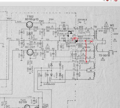

Zrobiłem powielacz według schematu ktory zamieściłem poniżej. uzyskałem około 31V w punkcie k502. Czy to da rade uciagnąć strojenie czy nie bardzo?

Obrazek Ul 1550 to jest "dioda zenera" na okolo 33V. Jesli masz napiecie zasilania 31V to bedziesz musial zmniejszyc wartosc opornika R152. Tak by dobrac prad okolo 5mA. Dokladnosc stabilizacji napiecia bedzie mialo wplyw na odbierane stacje Obrazek

Obrazek Jak na razie nie wiemy dlaczego sa zakucenia. Kazde urzadzenie ktore sie naprawia powinno sie zaczac od zasilacza. Ul 1550 oraz R152 stanowia stabilizator napiecia. Ktory dodatkowo jest wspomagany kondesatorem C103. Zanim bedziesz probowal roznych powielaczy moze zrob test taki jak proponowalem na poczatku. Osobny transformator z ktorego dajesz wyprostowane napiecie 45 - 50V. Wydajnosc pradowa 10mA. W ten sposob sprawdzisz jak zachowuje sie uklad. Jak to zrobisz bedziemy sie zastanawiac co dalej Obrazek

Tak. Zrobiłem inaczej. Z odczepu dla przedwzmacniacza (30V) zrobiłem powielacz i po filtracji mam w punkcie k502 40V, a na stabilizatorze mam 32V, więc chyba zasilanie działa ok. Natomiast zmierzyłem k503 i jest 13,6V chyba za mało powinno być koło 15V zeby zasilić scalaki???
