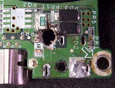

A odnośnie do wtyczki... Z ciekawości mierzyłem pobór prądu z takiego zasilacza i byłem zaskoczony wynikami, ponieważ sięga on 3,7A i raczej nie spada poniżej 1A! To nic dziwnego, że tanie, chińskie wtyki dostępne w sklepach (innych niestety nie ma) przegrzewają się. Chciałem pokazać zdjęcie ale nie mogę znaleźć tej wtyczki. Mechanizm jest mniej więcej taki - rozgrzewają się "wąsy" dotykające do bolca gniazda i na skutek sprężystości wtapiają się w plastykową rurkę oddzielającą plus od minusa. Gdyby plastyk był lepszy, odporny na podwyższone temperatury, to pewnie jakoś dałyby radę. A tak - nie dosyć, że tracą kontakt elektryczny, to jeszcze plastyk oblewa bolec wtyku i ten po wszystkim też wymaga czyszczenia.
Zjawisko jest takie same w dwóch komputerach. Oba mają zasilacze o mocy 90W i napięciu wyjściowym 19,5V (HP) i 20V (FS Amilo). Gdyby to był tylko jeden z nich, to też szukałbym przyczyn podwyższenia poboru energii.

Masz zimne lutowanie-zły styk w wtyku gnieździe laptopa tam szukaj problemu-zły styk się grzeje i wtyczka pada.

Podajesz bardzo oczywiste przyczyny. To było pierwsze, co sprawdziłem. Uwierz mi jednak na słowo, że prąd o średnim natężeniu rzędu 3,5A potrafi dobrze podgrzewać taki zespół gniazdo/wtyk. To nieco zbyt badziewne złącze jak na takie prądy przewodzone i dlatego musi być wykonane z materiałów dobrej jakości. Po naprawie nie ma problemów.
