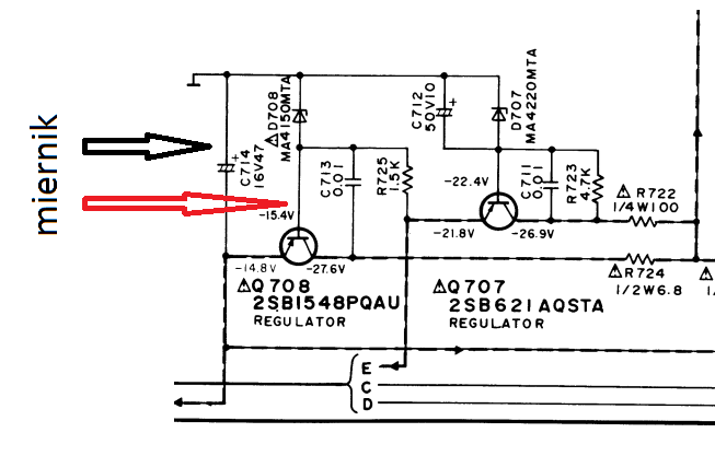

Chyba znam już historię tego amplitunera. Ktoś go rozkładał i zniszczył płytkę panelu przedniego bo chciał go naprawić. Jak po mojej naprawie włączyłem go i trochę poczekałem to się okazało że na lcd wyskakuje OVERLOAD i w takim stanie już zostaje.
Posprawdzałem napięcia na wyjściach końcówek mocy i na żadnej nie ma napięcia wyższego niż 0,3V co jest zgodne ze schematem jaki posiadam, oczywiście mierzone moim słabym miernikiem BUZ830.
Żeby ktoś choć powiedział z czym wiąże się kod błędu OVERLOAD (zdaje się przeciążenie?)
Bo kody typu F70 czy F61 mam.
Zauważyłem też że jak postoi trochę dłużej to jakby ostygł jakiś element i wszystko działa jak trzeba.
Nie wiem czy znalazłem przyczynę, ale na pewno na coś wpadłem. Jak wstawiam miernik między bazę tranzystora Q708 a masę układu czyli przykładam jakąś rezystancję (miernika) to amplituner załącza się na jakiś czas. Czy oznaczało by to że dioda D708 nie trzyma parametrów? Lub gdy się nagrzewa to przestaje pełnić funkcję stabilizacyjną?

Przecież możesz to sprawdzić - na początek wymień ten elektrolit na wejściu kolektora, a potem sprawdź czy na wyjściu (emiterze) napięcie jest stabilne w czasie.
