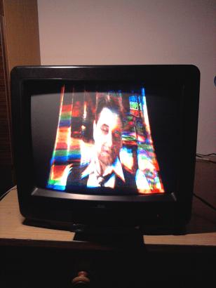

Witam, i proszę o pomoc w naprawie telewizorka TV4136VT z przodu na obudowie znak ICE jest to mały telewizorek przywieziony z Niemiec, przestrojona fonia.TV jakiś czas nie był włączany kuzyn mówił że wcześniej wszystko było ok tylko było lekkie przebicie z pod mufki gumowej na kineskopie,gdy go teraz załączyłem rzeczywiście jest to przebicie ale i obraz zniekształcony, poniżej zamieszczam zdjęcia tego telewizorka z wyświetlonym obrazem,jest zwężony ,kielichowaty i tak jak potrójnie widać no i jak by telegazeta była włączona. Niema do niego pilota.Z przebiciem już sobie poradziłem ,wyczyściłem wtyk końcowy , nasadkę i nasmarowałem pastą silikonową i problemu nie ma.Problem natomiast jest z obrazem co może być przyczyną takiego stanu obrazu, gdzie szukać usterki.Szukałem schematu ale nie znalazłem. Prosił bym Fachowców o pomoc w tym temacie może ktoś naprawiał takie cudo,jest to dobry telewizorek ,bo mały przenośny i ma mocny sygnał z głowicy, wystarczy kawałek przewodu włożyć do wejścia głowicy i dobry odbiór programów .Pozdrawiam.

tg3a dziękuję Ci bardzo za odpowiedź, zawsze są to jakieś wskazówki.Ja też nie mam takiego doświadczenia ale z pomocą dobrych Fachowców zawsze można problem rozwiązać.Ostatnio naprawiałem Tv Elemis sąsiadom i był podobny problem tzn. powymieniałem kondensatory elektrolityczne zasilające i jeden z układów odpowiadający za korekcję obrazu.Była tylko cienka linia przez środek ekranu. Będę próbował, i liczę że ktoś z Fachowców jeszcze coś podpowie.Również Pozdrawiam.

Wymieniłem 6 kondensatorów elektrolitycznych przy trafie i obraz jest taki sam jak na fotografii , nic się nie zmieniło.Schematu też nie mam.Prosił bym jeszcze o pomoc, coś podpowiedzieć, może ktoś z Fachowców naprawiał kiedyś taki telewizorek.

Nie chcę być dawcą hiobowej wiadomości, ale wg. moich doświadczeń, to są uszkodzone cewki odchylające, zwarcie międzyzwojowe, (wystarczy tylko jeden lub dwa zwoje). Czasami, po zdjęciu z kineskopu jest widoczne takie zwarcie, zwęglenie, i można po oczyszczeniu, zaizolowaniu takie cewki uratować. Takie zwarcie pojawia się zawsze, gdy uzwojenie dotyka do szkła, bo na szkle gromadzi się wilgoć z otoczenia. Na próbę można założyć inne cewki, chociaż zawsze są póżniej kłopoty ze zbieżnością i wymiarami obrazu, ale napewno nie będzie trapezowego obrazu.
Re: TV 4163VT
Witam po przerwie,ponownie wziąłem się za ten telewizorek.Dziękuję Marianowi B. za hiobową podpowiedź,po ściągnięciu cewek w 2 miejscach był zielony nalot ,i w tym miejscu 2 zwoje były przerwane. Zlutowałem ich i zaizolowałem według twoich wskazówek,tylko teraz mam problem z ustawieniem tych pierścieni na szyjce kineskopu ale obraz już nie jest skrzywiony jak przedtem tylko brakuje po bokach ale nie tak dużo,jak to ustawić tymi motylkami?. Powstał jeszcze 1 problem, a mianowicie taki że po załączeniu telewizorka jest obraz kolor i głos tylko przez 3 min. a następnie obraz staje się czarno biały i jest zanik głosu jak by coś blokowało,słychać lekkie buczenie i drga na dole ekranu taki wąski pasek.Gdy odłączę wtyczkę z 7 przewodami która jest wpięta w płytę główną a te przewody łączą się z płytką kineskopu to jest głos,i gdy zwieram bokiem wtyk do złącza w płycie pojawiają się poszczególne kolory ale blokuje w tym czasie głos.Potencjometry pokazujące zgłośnienie i kolorystyke pokazuję w kolorach tylko obraz jest czarno biały .Proszę o podpowiedź co by mogło być przyczyną takiej usterki.Jak będzie trzeba to zrobie zdjecia.

Za mała szerokość nie wynika z kręcenia magnesami, zmieniła się indukcyjność cewek, trzeba dołożyć równolegle kondensator do tego przy trafopowielaczu, poznasz go po wielkości, kilka nanofaradów i napięcie 630V

Mam chyba "szczęście" (wątpliwe) do złych wiadomości. Wszelkiego typu "pstrykanie" w telewizorze, to z reguły iskrzenie/przebicie w transformatorze wysokiego napięcia, a co zatym idzie, uszkodzenia półprzewodników. Wystarczy, że ma uplywność jakaś diodka (często się zdarza). Wąski obraz, to też mogą być w dalszym ciągu cewki odchylające, tym bardziej, że trzeba było je dwukrotnie naprawiać. Niestety, w tym przypadku niema lepszej metody, niż podstawienie innych cewek. Mogą być nawet z innego telewizora, obraz będzie nie prawidłowy, nie wymiarowy, ale będą rozwiane wątpliwości co do zbyt dużego obciążenia. To będzie odrazu widać po startowaniu i pracy telewizora.
