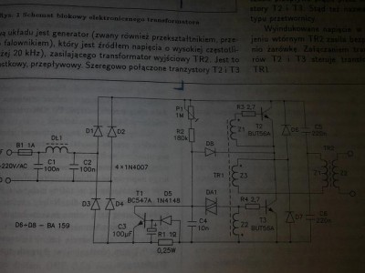

Opiszę działanie urządzenia które potrzebuje przerobić na swoje potrzeby.
"Minimalna moc żarówki zapewniająca prawidłową pracę układu wynosi w tym przypadku 20 wat. Poniżej tej mocy obciążenia sprzężenie zwrotne jest zbyt słabe i generator się nie wzbudzi. Z powyższego faktu wypływa następny wniosek: przetwornica taka nie może sama się wzbudzić. Możliwość rozpoczęcia generacji drgań zapewnia układ rozruchowy złożony z elementów P1,R2,C4,DA1.
Działanie układu jest następujące. Kondensator C4 ładuje się ze źródła zasilania przez szeregowo połączone: rezystor R1 i potencjometr P1. Po osiągnięciu napięcia zadziałania diaka DA1 (około 30 V) kondensator C4 rozładowuje się przez przewodzący diak DA1 powodując włączenie tranzystora T3. W tym momencie zacznie płynąć prąd wyjściowy i dalsza generacja drgań jest zapewniona przez własne sprzężenie zwrotne generatora. Dioda D8 powoduje wyłączenie ( przez zwieranie kondensatora C4) układu rozruchowego w czasie, gdy generator pracuje samo wzbudnie." (Praktyczny Elektronik 6/1997).
Co należy zrobić aby generator pracował nie zależnie od wielkości mocy.Chodzi mi oto aby pracował samo wzbudnie od 0 wat do maximum wat

Możesz go wstępnie obciążyć, co jest energetycznie bezsensowne lub zastosować specjalizowany sterownik, np. IR2161 - bardzo przyjemna kostka.

A może coś po Polsku i opisem elementów ???

Dostępne są gotowe projekty, niektóre nawet z płytkami:
http://www.irf.com/technical-info/appnotes/an-1069.pdf
http://www.irf.com/technical-info/refde ... halo1e.pdf
Re: TRANSFORMATOR ELEKTRONICZNY
Moim zdaniem prościej przerobić jakiś zasilacz np od drukarki czy laptopa aby dawał na wyjściu 12V i możesz podłaczyć halogen nawet 60W. Najprościej poprzez przewinięcie trafa o korektę układu kontroli napięcia wyjściowego.

Mogę się mylić, bo autor wątku nie napisał tego wprost, ale odnoszę wrażenie, że problem ze wzbudzaniem oscylacji pojawił się po zastosowaniu regulatora fazowego.
