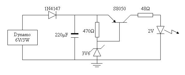

chcąc wykazać nie tylko bierne zaangażowanie znalazłem na innym forum taki schemat, jak ponizej załączyłem. Dyskusja toczyła się tam gdzie wstawić kondensator aby układ był podtrzymywany.
nauczyłem też się odczytywać symbole na tym schemacie...
1 czy jakieś uwagi ktoś ma odnośnie tego schematu? będę za nie wdzięczny
2 czy jest możliwe żeby ten układ pracował na diodzie mocy?
zalezy mi żeby większość mocy generowanej przez prądnice szła na przód, czyli nawet 2W diodę chciałbym wstawić. muszę się tylko jeszcze douczyć co i jak z napięciem i natężeniem prądu... niestety ani w gimnazjum ani w liceum niemogem zapamietać skutecznie praw elektryki...
