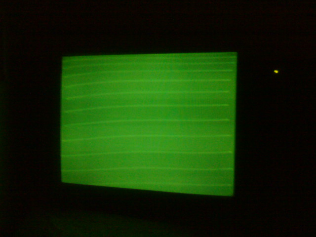

Witam po dłuższej przerwie.
Wymieniłem trafo przy tym Tv i jest zielony obraz z pasami jak na zdjęciu.Poradźcie co to może być i co dalej działać bo nie chcę czegoś zepsuć także proszę o podpowiedź.

TV INTERFUNKEN ICC5341(618a-618a-2)
Dzięki za podpowiedź.Nie wiem jak to zrobić tzn. sprawdzić sygnał do której nóżek przyłożyć miernik .Nie chcę czegoś gorzej zepsuć.Proszę o kolejną podpowiedź.Schemat do tego TV to pasuje z Telefunken 618a-618a-2 .Mierzyłem na płytce kineskopu napięcie przy kondensatorach 100n 25v-25v i 22n 220-197v może źle mierzyłem,jak to ma być mierzone od danego końca elementu i do masy, kond.Obraz jest w tej chwili taki jak na zdjęciu. Układ się nie grzeje, a jak sprawdzić napięcia na nim, do których nóg układu robić pomiary miernikiem?. files/dsc00171_102.jpg
