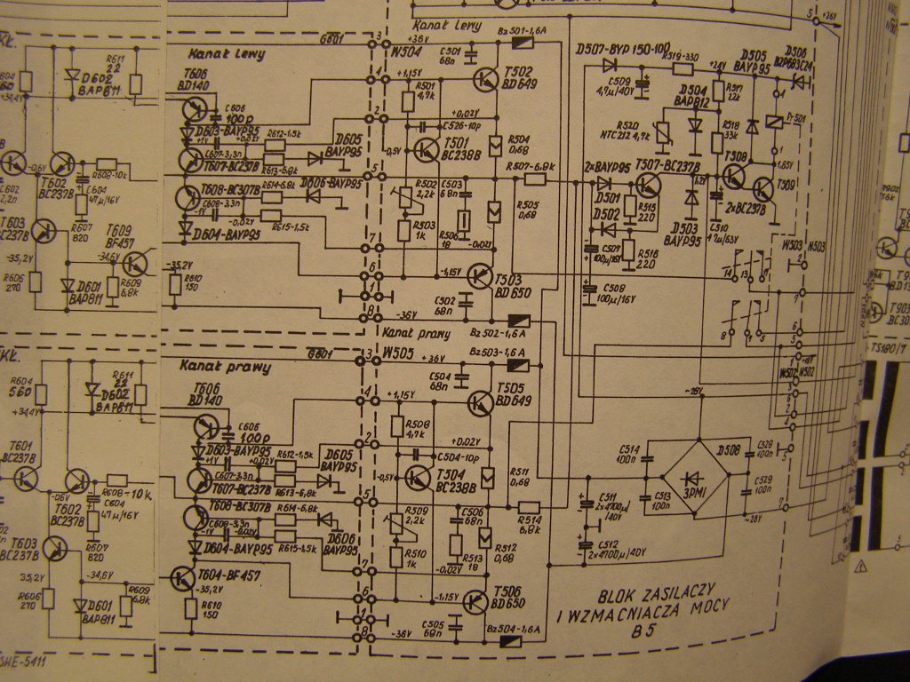

Na dobry początek podaj napięcia na wyjściach wzmacniaczy mocy (W601-K5) - mierzone względem masy, oraz napięcia na rezystorach redukcyjnych R504, R505, R511, R512 - mierzone bezpośrednio na nich.
