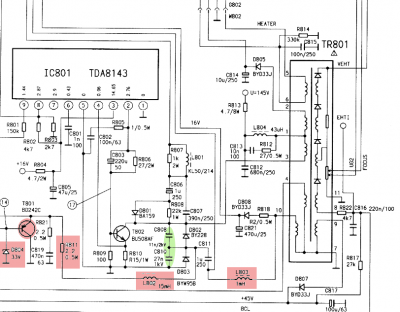

Proszę o poradę sugestię w usunieciu usterki.
Po obu stronach ekranu (z lewj i prawej strony) zrobily się poduszki (wklęsłe do środka).
Czy może to podciągnąć w trybie serwisowy

W trybie serwisowym to w tym telewizorze są potencjometry montażowe w układzie korekcji geometrii. ;)
Musisz sprawdzić (najlepiej wymienić) dławiki 1mH, 15mH oraz sprawdzić rezystor (chyba 27 Ohm) w sprzężeniu modulatora. W tych telewizorach najlepiej jest wymieniać cały komplet elementów.

wczoraj wymieniłem kondensatory 220uF 47uF 100nF. Bez efektu
Przed zakupem sprawdzę wspomniane dławiki a raczej jak radzisz wymienię je na nowe. Z zakupem nie powinno być kłopotu

wymieniłem dlawiki na nowe nadal występują poduszki

Sprawdzić/wymienić C811-1µ/250V, ewentualnie jego lutowanie, sprawdzić/wymienić TDA8350, , sprawdzić/wymienić T801-BD242, ewentualnie jego lutowanie.

Wymieniłem TDA8350Q, profilaktycznie C811-1µ/250V (na mierniku mierzony był sprawny)
sprawdziłem: tranzystor T801 BD242C , C819 470nF - są sprawne

Elementy wyróżnione kolorem wymieniam zawsze. Zawsze pomaga. :608:

Kolego Statyk bardzo serdecznie dziękuję za pomoc. Cale zamieszanie wywołał uszkodzony od urodzenia 15mH. Ponowna jego wymiana przyniosła oczekiwany efekt. TV jest sprawny. Jeszcze raz dziękuję.
