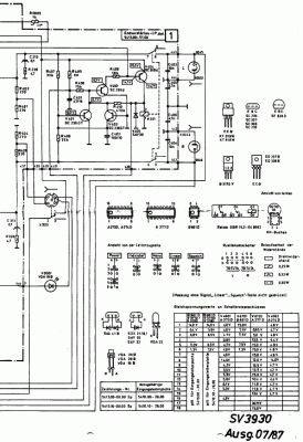

nie znany mi element w niebieskiej obudowie na schemacie K401 odłączył wyjście na kolumny i nie mogę nic poradzić co to za układ i jak pracuje ?proszę o poradę

przyglądając się schematowi zauważyłem że blok zabezpieczenia chyba jest zasilany przez linję która przechodzi przez gniazdo słuchawkowe. Które mogło zostać uszkodzone lub styki zaśniedziały z upływem lat. Radzę podłączyć słuchawki do gniazda i przekonać się czy kanały są sprawne lecz wcześniej sprawdź napięcie na wyprowadzeniach gniazda słuchawek czy nie ma czasem wysokiego napięcia w razie faktycznego uszkodzenia wzmacniacza bo uszkodzisz słuchawki.
