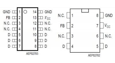

A więc tak mam telewizor Elektrolux EX-21S(GPL) chodzi mi o to, że układ IC 701 TDA 16833 jest smd i jest 14 pinowy. Natomiast po zamówieniu przysłali mi TDA16833, który nie jest smd jest 8 pinowy.Czy można go podstawić za smd? W tym 14pinowym smd po 4piny po obu stronach idą do masy i nie wiem co zrobić?

Możesz wstawić tylko z głową ;)

Jeżeli jest miejsce - możesz go wstawiać. DIP będzie lepszy od SMD, może rozproszyć większą moc. Trzeba delikatnie wywinąć nóżki i przerobić. W SMD 14-ta GND siąsiaduje z 13-tą VCC oraz trzeba odgiąć FB.
