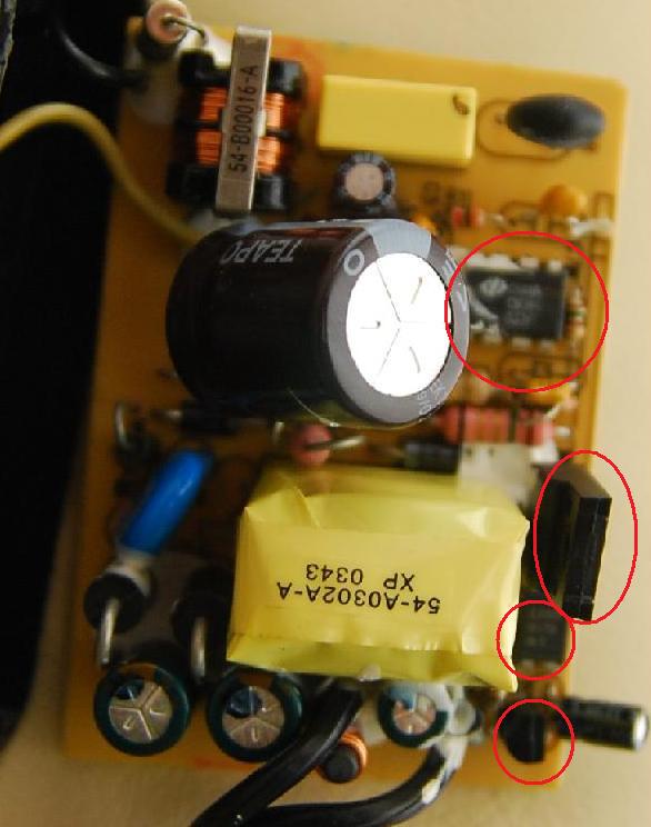

Mam takowy z odzysku, ale napięcie na wyjściu 0,00V.
Bezpiecznik jest oczywiście ok, pobór prądu od strony AC jest.
Co mogło paść?
Ewentualnie jakie zamienniki pod niżej wymienione układy/tranzystor?
Rezystory, diody sprawdzone.
W kolejności od góry w kółkach:
1.CM384(3?)
2. P4NK60ZF
3. L0337
817B
4. CM431

Wymień kondensator(jest przy dławiku i kondensatorze żółtym patrząc od góry Twojego zdjęcia) zasilający układ 3843, utracił pewnie pojemność i dlatego nie działa dodam, że to bardzo częsta usterka zasilaczy opartych na takich układach. Kondensator ten ma wartość od 47uf do 100uf na ok 35v - 50v Podmień na podobny i powinno działać, daj znać czy pomogło
Czy na pin Uz 3843 jest ok. 8V ? Ale, skoro grzeje się MOS, przypuszczalnie PWM działa tylko jest wyłączany przez ogrnicznik prądu. Do sprawdzenia tego przydałby się oscyloskop. Tak się często dzieje, gdy trafko ma zwarcie. Dobre mają po stronie pierwotnej kilka mH. Wystarczy, że zewrą 2 zwoje i indukcyjność spada do kilkudziesięciu / kilkuset µH.
Warto sprawdzić, czy funkcjonuje pętla sprzężenia zwrotnego regulująca 3843 przez 817. Należy podłączyć do wyjścia "5V" zas. z reg. Uwy, "przemieść" od np. 4,5 do 5,2V i mierzyć, czy na wyjściu 817 coś się zmienia. Przy 4,5V powinien być mały opór a przy 5 i więcej nic ( lub odwrotnie ).

Też podejrzewam uzwojenie pierwotne, bo grzeje się mosfet.Witam

Wszystkie diody są dobre.Jak wyschnie ta elka na 400V to też tal się zachowuje, zwłaszcza w tych co mają rzędu 10-22mikro za młodu, jak siedzi 100 mikro to nawet w połowie wylana jeszcze działa.
Tu do sprawdzenia diody wyjściowe na zwarcie i to w pierwszej kolejności.
2x SB340 mają napięcie przewodzenia ~150mV. Poprawne?
No chyba, że wymienię.
Ile może mieć uzwojenie pierwotne w omach?
