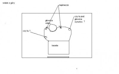

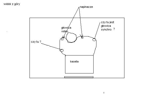

dzięki , zrobiłem już chyba wszystko jeśli chodzi o czyszczenie
głowicy ale zaobserwowałem że i z dźwiękiem jednak nie jest w porządku,
po prostu wygląda no to że taśma zwalnia i nie trzyma odpowiedniej
prędkości (gdy się wciśnie przewijanie to przez moment obraz jest OK) , czy jest to możliwe jako następstwo zabrudzenia jakiegoś
elementu ( przeczyściłem co się dało) ?
Czy można wymienić jakąś część odpowiedzialną za kontrolę prędkości
taśmy ?
Gdy rozebrałem i wyjąłem moduł mechaniczny to w okolicy koła
napędowego jakiś element blisko koła który "śledzi" brzeg koła
czy tam może być coś zabrudzone/uszkodzone
typ video to Philips VR471.
Z góry dziękuje darek p.

Wygląda na uszkodzoną ścieżkę synchro, czy na innych kasetach jest to samo ??
jeżeli tak to trzeba by sprawdzić oscyloskopem jak wygląda sygnał z głowicy synchro. Może być sytuacja że porpostu jest już tak wytarta że nie czyta. Czy w tym modelu są dwa napinacze taśmy czy jeden który okręca taśmę do okoła bębna bo już nie pamiętam, a z tego co wiem Philips lubował się w takich udziwnieniach.

dobrze zaznaczyłeś głowice synchro to ta po prawej, po lewej jest głowica kasująca
z dokupieniem może być problem w dzisiejszych czasach
, osobiście zaopatrywałem sie w takie rzeczy na giełdzie sosnowiec-milowice. Było to 4lata temu bo już nie pracuje przy RTV, ewentualnie może być w jakimś dobrym sklepie z częsciami RTV. Możesz ewentualnie zobaczyć na elektrodzie czy są jakies informacje gdzie można zdobyć taką głowice, żadko się psuły, pamiętaj by dobrze zaznaczyć jak była ustawiona ponieważ z regulacją zawsze były duże problemy.
