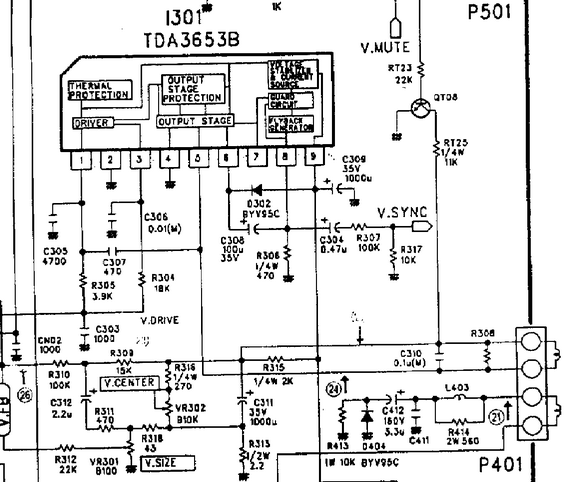

Posiadam Daewoo DMQ-21A1TXTogólnie wszystko sprawne gra ale od dołu mam czarny pasek 5cm. Wymieniłem wszystkie kondensatory , TDA 3653b i nadal nic. Podejrzałem cały obwód odchylania V też nic nie znalazłem

A obraz masz przesunięty cały w górę; czy góra jest normalnie, a u dołu pasek? Usterka może być poza końcowym driverem. Jaki układ pracuje w sterowaniu odchylaniem, TDA2579A?

Potencjometr reguje w ten posób jak rozciągamobraz to pasek dolny znika ale góra odjerzdza na max. Wydłuża się aż robią się takie prążki . A jak zrobie dobrze góre to na dole mam pasek 5cm. Jest układ TDA 8362B

Ale tam są dwa PRki do regulacji. Znajdź VR302 [V. CENTER] i spróbuj podregulować położenie. Jeśli nie pomoże to do sprawdzenia także te opory i kondensator w pętli sprzężenia zwrotnego.

Tv działa już jak należy diagnoza uszkodzenia jest taka. Uszkodzony był potencjometr V.center, wymieniłem też c-311. Dzięki za pomoc
