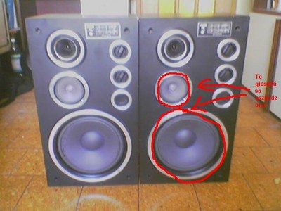

MAM dwie kolumny TOnsil Altus 75. ZNalazlem je w piwnicy i niestety jedna jest niesprawna. Ma uszkodzone dwa glosniki. Jak je wymienic i gdzie je kupic i za ile? Dzieki za porady
w zasadzie nei istnieje pojęcie "zamienników do tonsila" sam szukałem i poczytałem na różnych forach.. dotarlo do mnie że zaden zamiennik za 30-70 zł sztuka nie odda Ci tego co tonsil... jeżeli jakość dźwięku nie ma dla Ciebie specjalnego znaczenia a ma łupać przykładowo to wtedy jasne..są alphardy. stx'y i inne... tylko wejdź na allegro... jeśli już chcesz wymienaić na nie oryginalne to w dwóch kolumnach od razu.. i tu koszt bedzie wyższy niż oryginały tonsila.. myślałeś o regeneracji? naprawa głośnika basowego to około 50-60zł a średniotonowego 20-30 (w gdańsku, ale i u Ciebie pewnie są podobne punkty)
