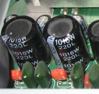

Mój problem związany jest z dźwiękim, a konkretnie jego brakiem. Jest ok. 15-20 s po czym zanika. Po rozkręceniu widać że na płytce od dekodowania dźwięku jest 5 kondensatorów 1016W 220L. Są one "napuchnięte". Czy to może być ich wina? I czy ktoś wie jakie są to kondensatory?

No, wymień je na nowe... jednak usterka tego urządzenia może nie kończyć się tylko na tym, ale na początek zrób to a później się zobaczy.
Czy nie ma tam podanych parametrów kondensatora na obudowie? Czy tylko te napisy co widać na foto?

niestety nie ma podanych żadnych wartości.są tylko tak opisane. szukałem troche w necie, ale nic nie znalazłem może ktoś wie co to za oznaczenia?
