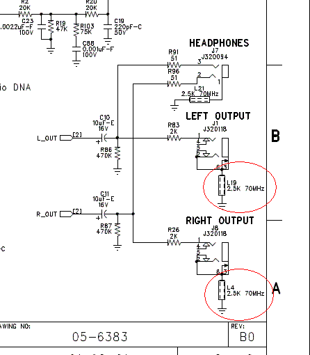

Proszę o pomoc! Mój problem polega na tym, że znalazłem uszkodzenie w urządzeniu, ale na schemacie ten element określa się w taki sposób:IND, FERRITE BEAD, 2.5K OHM @ 70MHz, 0805, T&R. Domyślam się, że jest to element indykcyjny, a dokładniej dławik wysokiej częstotliwości, zaś nr.0805-to oznaczenie obudowy smd, ale to wszystko. 2.5K OHM - konduktancja? Rezystancja? 70MHz - częstotliwość?. Chętnie nabyłbym nowe takie, ale niestety, nie mogę znaleźć tych elementów w internecie.Poświęciłem na to już dużo czasu Crying or Very sad Nie wiem jak z indukcyjnością, czy to ze wzoru L=X/ω? Pomocy - proszę.

Ferrite Bead to dławik ferrytowy.
Wartość jego to impedancja ( tutaj 2.5k ) przy danej częstotliwości ( tutaj 70MHz )
dobrze wytłumaczone działanie dławików ferrytowych znajdziesz na
http://search.murata.co.jp/Ceramy/image ... BLM02A.pdf
To jest tylko przykład.
Duży wybór znajdziesz na www.farnellinone.com, dystrybutorem jest Microdis
Sprzedają w detalu.
pozdrawiam
