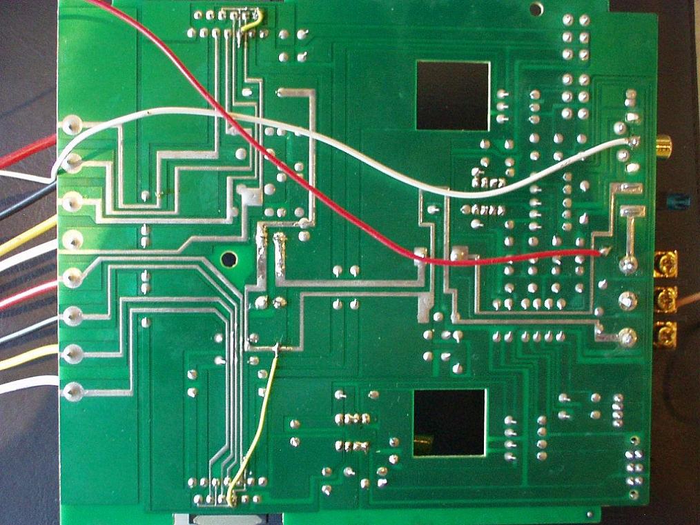

Witam poraz pierwszy u Was!
Problem:
niedziałający wzmacniacz samochodowy (typ nie znany załanczam zdjecia) brak dźwięku na wyjściu
Opis:
Wzmacniacz przebywal w wilgoci przez dluższyc czas pod napięciem, po rozkręceniu stwierdzilem uszkodzenie i rozlanie 2 kondensatoroów 2200uF. Zawartość kondesatorów rozlała się na płytkę.
Wymieniłem:
2x 2200uF16V105stC
2xjrc4558dd na RC4558
2xTDA1552Q
poprawiłem też ścieżki
Po wymianie:
wszystkie kanały na całym zakresie regulacji dają charczący dźwięk
Dodatkowe informacje:
wzmacniacz podpinam pod radio samochodowe FORD 2008 i FORD 2007 które nie mają wbudowanych wzmacniaczy (deck)
Nie znam się na elektronice :)
proszę o podpowiedź co jeszcze moze być przyczyną.
Postautor: end » 20 mar 2007, o 15:25
Wyciągnij te scalaczki JRC z podstawek i podaj sygnał na wejścia końcówek mocy i napisz czy dźwięk jest w porządku.
Pamiętaj aby nie przesterować wejść.
Jesli nadal występuje problem to usterka leży gdzieś w aplikacji tych scalaków, lub ich zasilania.
Sprawdź to według noty aplikacyjnej:
http://www.datasheetcatalog.com/datashe ... 552Q.shtml
Gdzieś czytałem, że niektóre układy JRC4558 bez literek DD mają większe wzmocnienie i to moze też byc przyczyną zniekształcania dźwięku.
Najlepiej podmnień te scalaki na NE5532 lub TL072 (są zamienne)
Najpierw sprawdź te końcówki mocy podaj im sygnał bezpośrednio na wejście IN np. z komputera.

Postautor: Tritan » 20 mar 2007, o 15:55
No właśnie gdzieś jak przeglądalem fora to czytałem coś o tym DD że to jakieś specjalne wykonanie i ciężko dostać w ogóle identyczny. postaram sie sprawdzić to jak najszybciej.
Postautor: end » 21 mar 2007, o 09:55
Proponuję na razie zostawić same końcówki mocy i jednak podmienić w jednym kanale tego JRC4558 na NE5532 lub TL072 i zobaczyć jaki będzie tego efekt.

Postautor: PICIA » 21 mar 2007, o 16:54
zacznij od końcówek mocy
podłacz zasilanie -odepnij wejscie sygnału scalaka od obwodu-dotykając powinieneś słyszec glosny warkot-przydzwięk ,jesli tak jest końcówki mocy sa juz oki
i idziemy teraz na wejscie...proponuje uruchomic np 1 kanał

Postautor: Tritan » 21 mar 2007, o 23:15
Witam. Wsadziłem z powrotem JRC i ..... gra normalnie. No prawie bo :
- słysze obroty silnika (ale chyba to się da jakimś kondesatorem załatwić tylko jakim????)
- jedena ze stron (lewy przód i lewy tył) gra ciszej.
Pozdrawiam i proszę o posty co można jeszcze poprawić.
