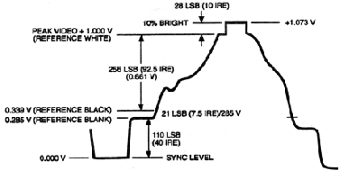

Aby nie było, że czekam na gotowca, podsyłam to co znalazłem:
*http://en.wikipedia.org/wiki/YUV - o kodowaniu koloru za pomocą YUV
*obrazek przedstawia dokładny opis jednej lini obrazu

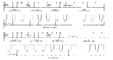

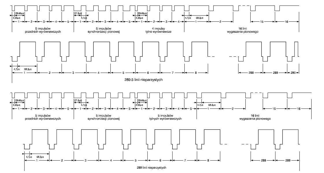

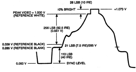

*cała klatka obrazu opisana była w EP 10/99 "Rejstrator przebiegu cyfrowego - przystawka do TV".
