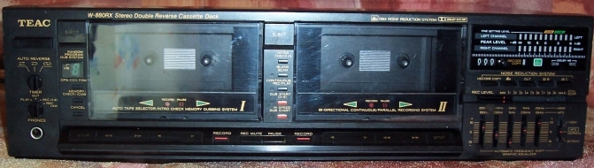

witam,
mam decka dwukasetowego Teac, ma ok. 12 lat, model W-880RX, usterka polega na tym, iż po ok. 30 min parcy bez wykonywania przełączeń (przyciskania przycisków) każde przyciśnięcie przyc. (mechanika soft) lub dojście taśmy do końca i w ten sposób aktywowanie stopu lub reversu powoduje wciąganie taśmy kasety, wydaje się, że układ sterowania podaje polecenie odłącz nawijanie taśmy ale nie odłączaj rolki od wałka; sprzęt wygląda na mało używany (głowice); mechanika jest raczej ok. - zjawisko wysępuje identycznie na każdym z 2 mechanizmów (zatem winny układ sterowania ?) prawdopodobnie usterka ujawniła się wcześnie i trafił na półkę (w komiesie zresztą); rutynowy przegląd złączek i inn. nie daje skutku, może ktoś z Państwa miał podobny przypadek na warsztacie;
szkoda tego na części :( , bo jak gra, to gra tip, top
dziękuję za uwagę
