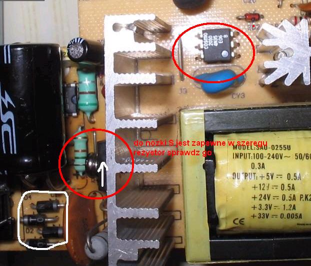

Czy mówiąc o rezystorze i diodach aby posprawdzać mówiłeś o tych, które zaznaczyłem na foto ?

Postautor: PICIA » 23 sie 2006, o 12:32
tak do tego tranzystora Nóżka S jest w szeregu rezystor-sprawdz go
co do transoptora to tak jak na fotce
najlepiej poszukać w necie datascheets scalaka UC -przykładowa przetwornica

wylutowałem tranzystor k2645 , pomiar w każdą stronę z każdej nogi pokazuje opór , z tego co poczytałem wygląda na walniety .
Obrazek
Na dolnym zdjęciu zaznaczyłem opornik, który po wylutowaniu na mierniku na skali 200Ω pokazuje 01.0 czy jest padnięty ??
Obrazek

Co do tranzystora. Jeśli nigdzie w żadną stronę nie przewodzi to napewno jest uszkodzony - powinien przewodzić w jedną stronę między środkową nóżką a prawą. Jest tam wbudowana dioda wewnątrz tranzystora. Opornik powinien być dobry - jego nominalna wartość to 0,51 oma. Wartość którą odczytałeś wynika z błędu miernika. Chyba ,że widać na nim jakieś zwęglenia. Sprawdź jakie jest napięcie na końcówce 8 względem masy czyli końcówki 5 układu scalonego ( powinno być 5V ). Sprawdż też jakie jest napięcie na końcówce 7 układu.
