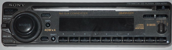

Hej Mam radioodtwarzacz samochodowy Sony CDX-4270P Ostatnio siadł mi czytnik płyt CD, chciałbym go wymienic. Jest to taka metalowa kasetka ze złączem od spodu, jednak nigdzie nie jest oznaczony model. Wiecie może co to za czytnik lub gdzie można go dokupic? Z góry dzięki za odpowiedź.

całego modułu raczej nie dostaniesz... rozumiem że przestał czytać płyty? jeśli tak to najprawdopodobniej padł laser... rozkręć, zobacz jaki.. (na laserze będzie napisane... w sony najprawdopodobniej KSScośtam ) jeśli ma np problem z transportem płyty, wyczyść dolny wałek, który przesuwa płytę... to dwa najpopularniejsze chyba problemy w samochodowych cd.
UWAGA! rozbieranie tego modułu wymaga uwagi! dwa razy pomyśl zanim coś rozkręcisz i jeśli nie masz doświadczenia to notuj co gdzie było

Laser Head KHS-400B/C to jest nazwa lasera w tym typie-szanse zakupu..nikłe
