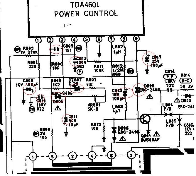

Schemat trochę niczytelny i ciężko się czegoś dopatrzeć, napisz mi nr. tranzystora na płytce (tego BU508) czy to jest Q401 ?
Włącz na tej żarówce i względem masy zrób pomiar tego (IC801 na schemacie) TDA4601 (każdą nogę) PIN6 to masa
Wymien wszytskie elektrolity w koło tego TDA4601 i diode D805 z tego co widzę na schemacie.
P.S. Nie matrw się, naprawimy to :twisted:

Hej! A więc sprawa ma sie tak, że żarówka nie świeci(wlutowana jest dobrze)...nie ma też napięcia na C807(100u/400WV),nie wspominająć już o TDA 4601. Napiecie ginie w okolicy układu prostowniczego (tego chyba mostka Gretza). Widzi mi się, że rezystor R801 robi rozwarcie...elektrolity powymieniałem po stronie pierwotnej. teraz wymienie te diody o których pisałeś The End i ten rezystor. Dam znać co się bedzie działo i mam nadzieje że pomożecie! A tak na marginesie dlaczego żartówkę trzeba wlutowac na BU (między C i E) a nie na stronie wtórnej żeby odciąć reszte układu w celu zabezpieczenia??

Sprawa widać jest prosta, ubity jest mostek prostujący albo coś przed nim, sprawdź kolejno i w ten sposob dojdziesz co jeszcze po stronie pierwotnej nie gra.
Jeśli nie ma napięcia na kondzie 100uF/400V to nie będzie go nigdzie dalej stąd na TDA4601 brak napięc (logiczne :) ).
Żarówkę wpinamy po to by stwierdzić czy przetwornica nie jest przeciążona (ZWARTE KONDENSATORY, PRZEBITE TRANZYSTORY ITP. )
Napisz jeszcze czy ten tranzysor BU508 pracuje w zasilaczu przetwornicy czy w linii trafa WN, bo czasami są dwa i możemy się przez to nie zrozumieć... :(
