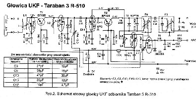

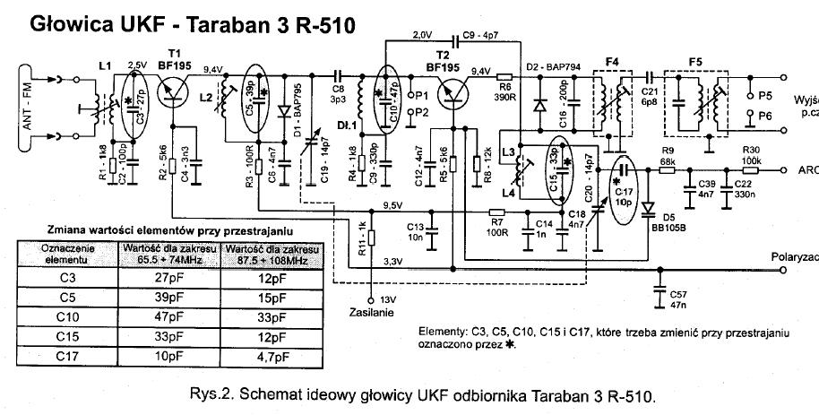

skorzystaj z tego

Witka! 8)
Polecam stronkę na ten temat
http://elektronika.owg.pl/?choice=2
