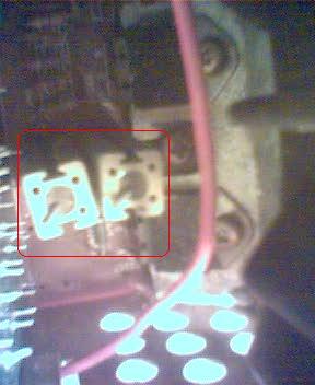

Witam Mam problem Ze swoim wzmacniaczem Grundig A 50000, gdzieś jest zwarcie i ciągle palą mi się bezpieczniki jak dojść gdzie jest zwarcie? :? :? :? :?
A i na zdjęciu są widoczne dwa małe ustroństwa i wydaje mi się że one się grzeją, jest ich osiem ale tylko dwa się grzeją! ale nie wiem co to jest! POMOŻECIE???????????
USTROŃSTWA ZAZNACZONE CZERWONˇ RAMKLˇ!

:) Te ustrojstwa to oporniki mocy :idea: Jesli takich rzeczy :no: wierz to bedziesz mial bardzo duzy problem z naprawa. Pierwsze to znajdz sobie schemat bo to bedzie dla Ciebie biblia co dalej robic :wink:

To są rezystory drutowe.
Włącz wzmacniacz z wpiętą żarówką 40-60W w szeregu z uzwojeniem pierwotnym tranzsfomatora zasilającego.(wstaw nowe bezpieczniki)
I włącz, jeśli żarówka będzie się śmieciła normalnie to masz całkowite zwarcie a najczęściej spowodowane jest to uszkodzenie tranzystorów pracujących w stopniu koncowym.(tranzystory przykręcone do radiatora i sterujące)
Podłącz miernik na V DC i ustaw do np. 2V i sprawdź po włączenie ( z żarówką) jakie napiecie pojawia się na wyjściach głośnikowych.
Stawiam na końcówki mocy, te rezystory tak się grzeją przez zwarcie w strukturze tranzystora.
