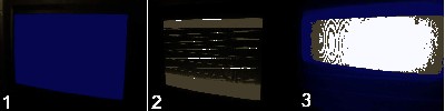

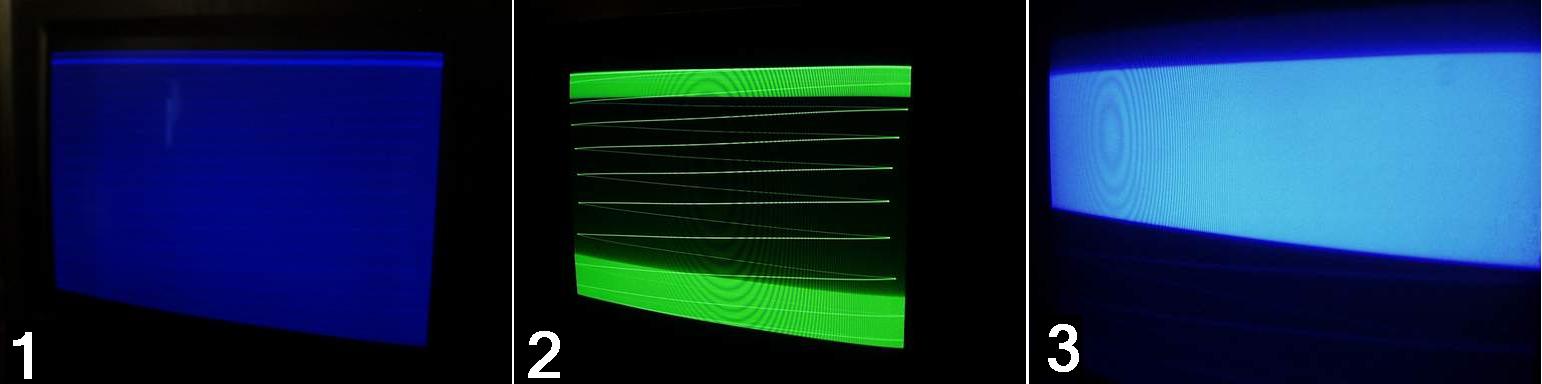

Czesc, Pozwoliłem sobie bardziej szczegółowo opisać problem.
Po włączeniu telewizora scenariusz może być rożny tzn.. przeważnie zielona dioda zaczyna świecić po chwili ekran rozjaśnia się na zielono 2 -3 sek. przełącza się na niebiesko ale nie jest ostry od początku dopiero po kolejnych kilku sekundach nieco zwęża się i staje się ostry, taki stan trwa około minuty poczym przełącza się na kolor zielony i/lub zaczyna cyklicznie migotać (są to takie krótkie zakłócenia obrazu którym towarzyszy charakterystyczny dźwięk "syk" wyładowań elektrycznych takich jak np. po wyłączeniu telewizora) po czym TV wyłącza się.
Inny scenariusz to taki ze po włączeniu TV dioda zielona miga i dopiero po kilku takich mignięciach zapala się na stale i ekran rozjaśnia się jak w wariancie pierwszym.
Mój mail to: tomekp@mensa.org.pl
przesyłam zdjęcia ekranów w róznym stadium cyklu od właczenia po wyłączenie sie telewizora.
za pomoc z góry dziękujętomekp@mensa.org.pl
1)-stan najdłużej trwaj±cy. 2)-przeł±cza się na taki kolor (przerwa w ¶rodku spowodowana krótkim czasem na¶wietlania). 3)-na pocz±tku obraz nie ostry.
Postautor: end » 8 mar 2005, o 16:39
Zobacz czy na Pk masz +200V
Napisz czy masz układ scalony na Pk czy tranzystory.
