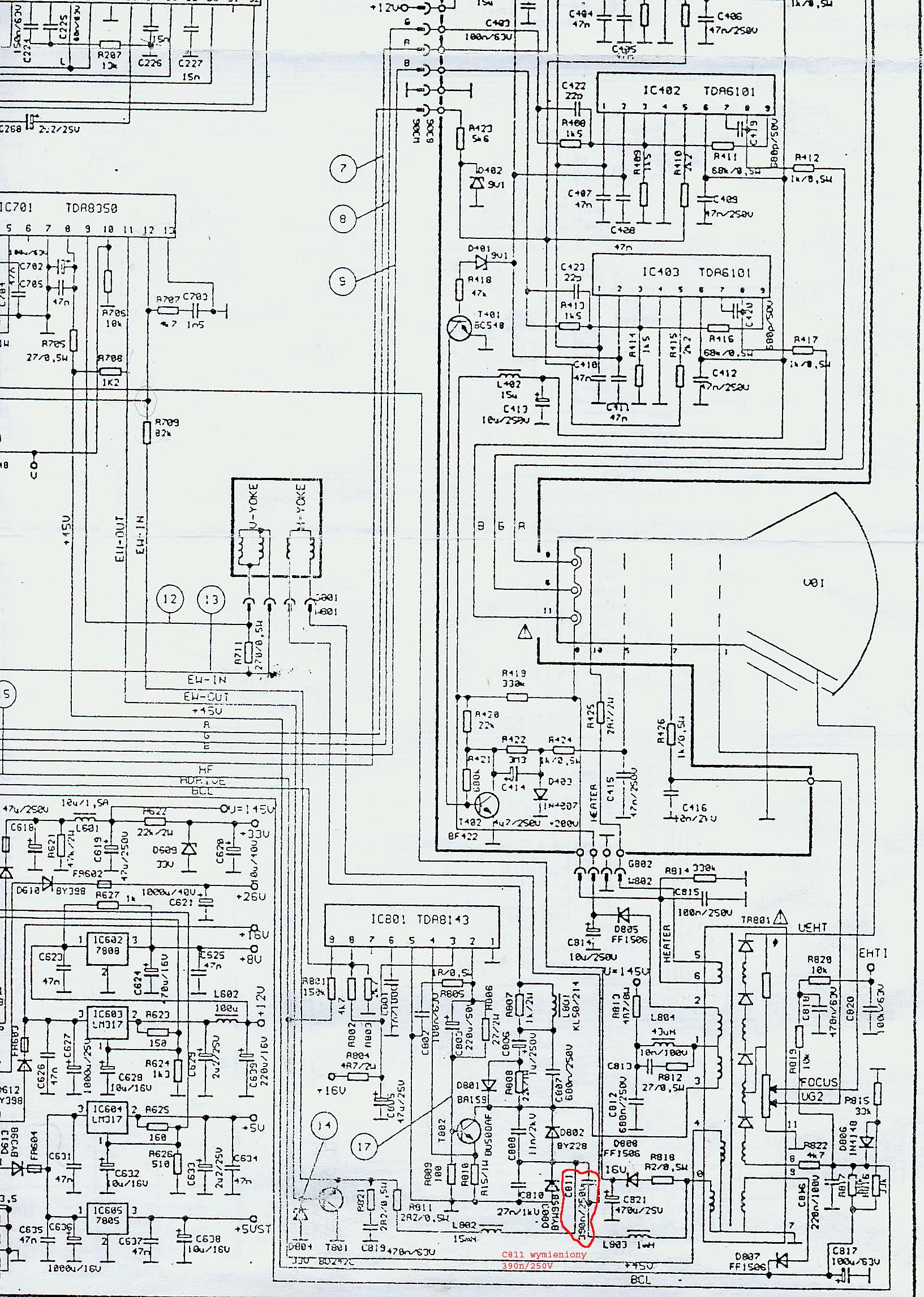

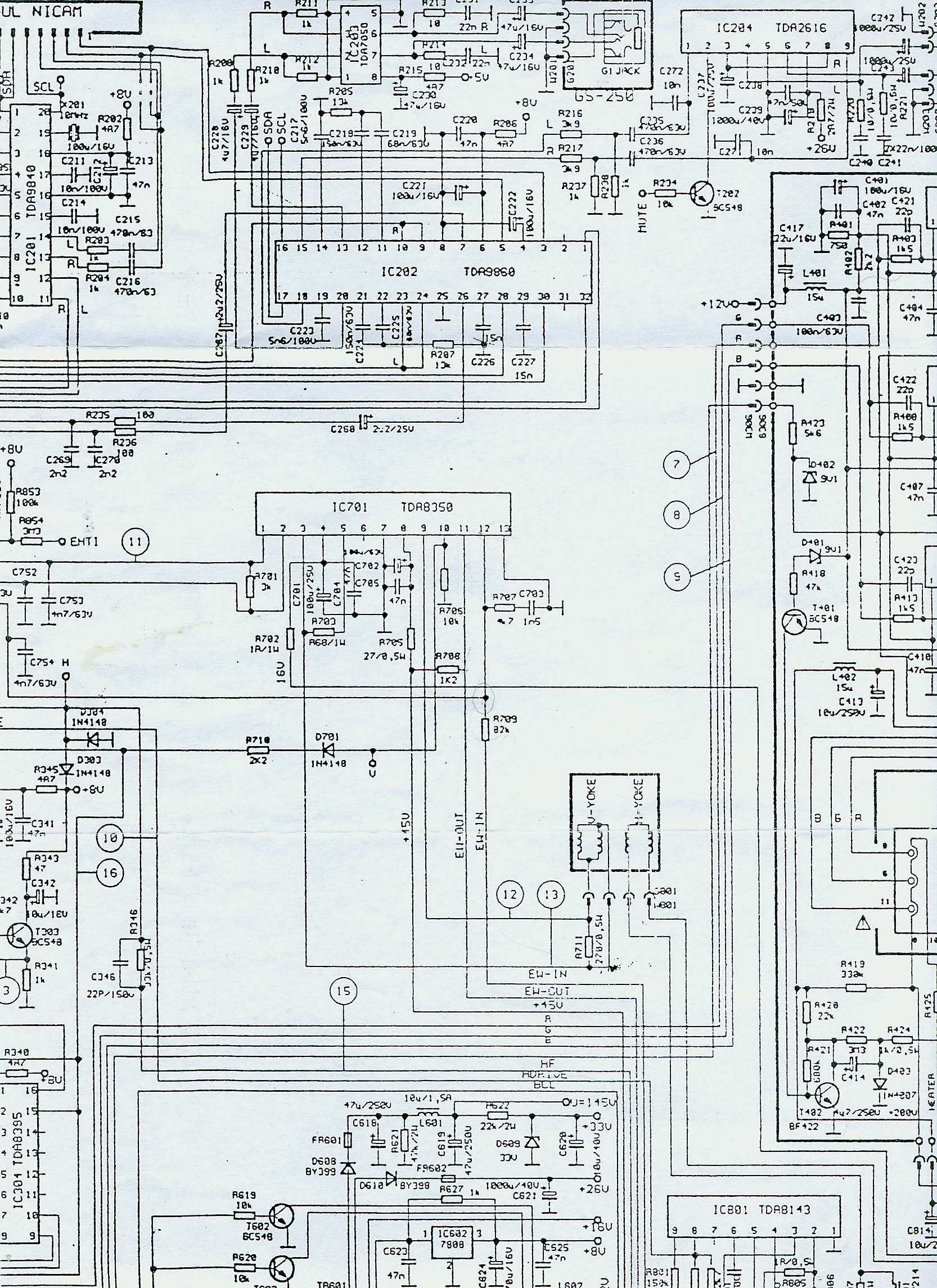

Witam wszystkich! Zwracam się z uprzejmą prośbą w sprawie tytułowego triluxa. Mianowicie jaki problem zaistniał: telewizor zgasł, dobierając się do niego zauważyłem, że kondensator C811 o wartości 1mikro poprzez źle wlutowaną nóżkę się przepalił. Na jego miejsce został wlutowany dobry kondensator o takich samych parametrach. Udało się włączyć telewizor. Wystąpił drugi problem z odchylaniem poziomym. Telewizor działa, ale obraz jest z lekka powiększony i spłaszczony z góry i z dołu. Wymienione zostały niektóre układy (wydawało nam się że one były za to odpowiedzialne), niestety nie zmieniło to sytuacji. Włączyłem tryb serwisowy w celu próby ręcznego ustawienia odchylania poziomego, okazało się jednak że odchylanie H nie reaguje na ustawienia. Sprawdziłem reakcje innych ustawień i wszystko działa oprócz odchylania poziomego. Zmierzyłem również napięcia na TDA8143, TDA8350, TDA8376. Z góry dziękuję za wszelką pomoc.

Wyniki pomiarów w postaci link (right click i zapisz jako):
Napięcia
Schemat 1a
Schemat 1b

Czy napięcie B+ ma poprawną wartość 145V ? A tak w ogóle to C811 nie ma wartości 1u tylko 390n. Czy obraz jest wklęsły po bokach? Mozesz mieć rónież problemy z korekcją.

Napięcie na kondesatorze C619 i na oporniku R813 wynosi 146V. Nie wiem czy dobrze myślę, że jest to napięcie B+. Obraz jest szerszy i beczkowaty (w poprzednim poście popełniłem błąd podając informacje o spłaszczeniu górnym i dolnym obrazu, sam zmniejszyłem wysokość obrazu w trybie serwisowym). C811 wg schematu ma 390n natomiast przystępując do naprawy wlutowany był fabrycznie 1u. Na początku wlutowałem kondesator 390n jak na schemacie i obraz był szerszy niż po wlutowaniu 1u (o ile dobrze pamiętam). Nie można regulować beczki z trybu serwisowego.

Masz uszkodzenie w korekcji. Sprawdź w szczególności dławik L802 i rezystor R811. Może byc również uszkodzony TDA8350. Ale stawiam na dławik. Jesli widać przegrzane zwoje, wytopiony karkas, to nadaje sie do wymiany.

Wszelkie rady okazały się bardzo pomocne. Okazało się, że problem tkwił w dławiku oznaczonym na schemacie L802. Wymieniłem i wszystko gra :D. Jeszcze raz wielkie dzięki.
