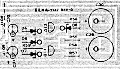

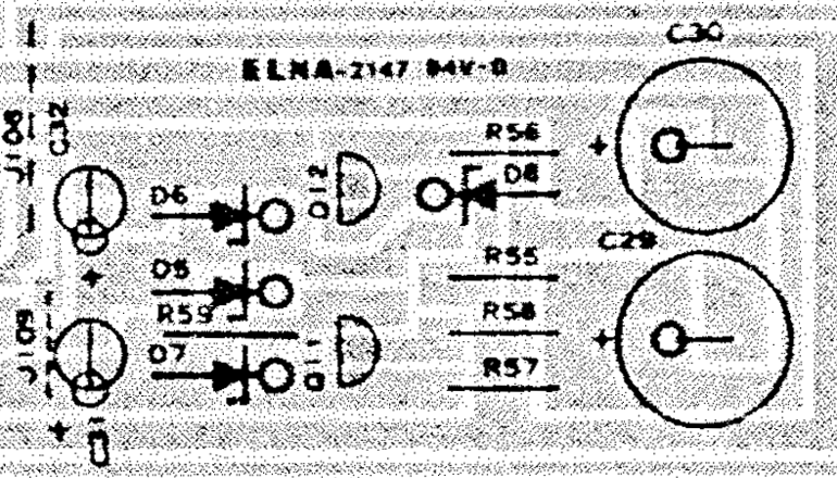

Przejdźmy więc do meritum, w zasadzie nie wiem co się z nim stało pod względem technicznym, aczkolwiek po zdjęciu obudowy, zauważyłem na płycie głównej w konkretnym miejscu "przegrzane" miejsce. Mało tego, wylały 2 kondensatory dokładnie w tymże miejscu.
Celem jest wymiana uszkodzonych podzespołów i teraz powstaje problem, ponieważ oznaczenia na diodach są praktycznie nieczytelne, facet sprzedający elektroniczne pierdółki nie był w stanie ich odczytać, oznajmił, że niezbędny jest schemat urządzenia.
Teraz piszę do Was z prośbą o pomoc w rozszyfrowaniu hieroglifów zawartych w schemacie. Kompletnie się na tym nie znam, dlatego gdy by ktoś z Was mógł rzucić okiem...
Poniżej zamieszczam zdjęcie tego spalonego miejsca oraz service manual wzmacniacza. (na zdjęciach są już wymienione kondensatory elna)

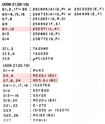

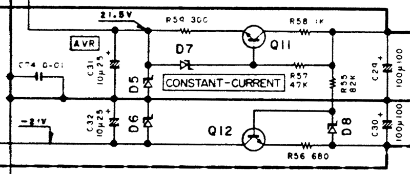

Obrazek Na rozowo masz zaznaczone swoje elementy (na liscie) z pomoca google znajdziesz ich odpowiedniki Obrazek
Spis elementow polprzewodnikowych
Oznaczenie na schemacie
Oznaczenie na plycie

Stokrotne dzięki! jutro idę po części, może jeszcze coś z tego będzie:) Podam gościowi te wartości z tabeli.
