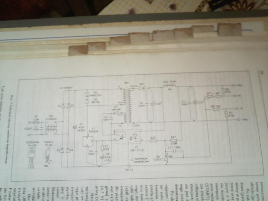

Zbudowałem zasilacz inpulsowy na podstawie artykułu Praktyczny Elektronik nr 7,8/1997.Sprawdziłem kilkakrotnie jakość lutów i wszystko wygląda dobrze.Po podłączeniu do sieci 230 V jest możliwość regulacji napięcia wyjściowego 12 V.
Natomiast gdy podłącze obciąrzenie do wyjścia napięcie spada do zera.W modelowym schemacie jest podane że trafo wykonane jest z rdzenia ferrytowego E 30/7 z materiału F-807,natomiast ja wykorzystałem rdzeń z zasilacza komputerowego.
Gdzie zacząć szukać błędu ???

A można zapytać czym obciążasz?
W transformatorze, to wbrew pozorom dosyć istotny element w każdym zasilaczu impulsowym.
I tak masz szczęście, że jeszcze nie pogrzebał tranzystora sterującego. Nawet niezbyt dokładne złożenie połówek, zmiana wysokości szczeliny powoduje cuda w działaniu.

A może jakieś sugestie lub podpowiedzi co mam dalej robić ???

Po pierwsze i ostatnie - poskładać to tak jak Autor obmyślił, nie używając przy tym przypadkowych elementów.
