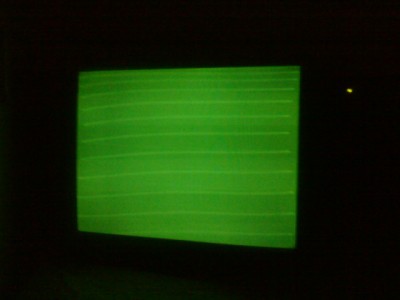

TV color Interfunk ICC5341 i pasy na ekranie
Postautor: kapral » 7 maja 2011, o 20:35
Witam po dłuższej przerwie.
Wymieniłem trafo przy tym Tv i jest zielony obraz z pasami jak na zdjęciu.Poradźcie co to może być i co dalej działać bo nie chcę czegoś zepsuć także proszę o podpowiedź.

Postautor: rezasurmar » 13 maja 2011, o 11:23
Jak walneło trafo to przy tych układach tj. TEA2029C, często one właśnie padają. Ściągnij pdfa do tego scalaka i sprawdź sygnały.

Postautor: kapral » 25 maja 2011, o 15:27
Dzięki za podpowiedź.Nie wiem jak to zrobić tzn. sprawdzić sygnał do której nóżek przyłożyć miernik .Nie chcę czegoś gorzej zepsuć.Proszę o kolejną podpowiedź.Schemat do tego TV to pasuje z Telefunken 618a-618a-2 .Mierzyłem na płytce kineskopu napięcie przy kondensatorach 100n 25v-25v i 22n 220-197v może źle mierzyłem,jak to ma być mierzone od danego końca elementu i do masy, kond.Obraz jest w tej chwili taki jak na zdjęciu. Układ się nie grzeje, a jak sprawdzić napięcia na nim, do których nóg układu robić pomiary miernikiem?. files/dsc00171_102.jpg
Proszę fachowców o podpowiedź.
