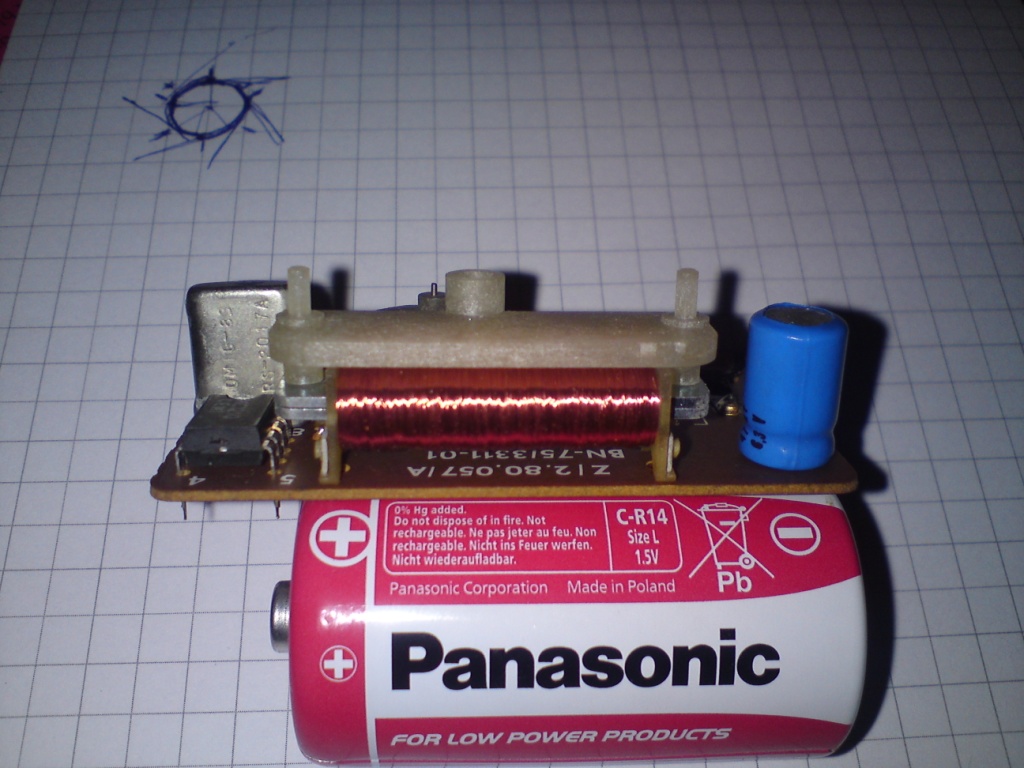

Problem polega na tym że zegarek się rozregulował. Ma on już ponad 20 lat i do tamtego roku odmierzał czas wzorowo, aż w końcu nastały takie objawy, że przy nowej baterii spieszył nawet kwadrans na godzine, potem się normowało i w końcu zaczynał spóźniać. Zazwyczaj działał na zwykłych bateriach panasonic z kiosku. bazarowych bądź ładowanych akumulatorków nigdy nie używałem. Układ pracuje na napięciu 1,5V z ogniwa typu R14
Obecnie po włożeniu baterii zegar odmierza 75sekund w czasie normalnej minuty.
Proszę o wskazówkę czy można jakoś to wyregulować. niestety moja wiedza z tej dziedziny jest minimalna.
Widze tylko kondensator, cewkę, krzemową kostkę, coś odpowiedzialnego za częstotliwość (ma na wyciśnięty napis 8338,88 KHz), potencjometr, i takie małe coś brązowe na dwóch nóżkach,które widać na jednym foto tuż pod obudową zwojnicy... ale nie wiem jak to wszystko razem działa. Zegar ma już wartość sentymentalną i jest bardzo ładny więc zależy mi by go wyregulować...
foto1
foto2
foto3
foto4

To jest zegar bazujący na starym układzie MC1210. Z datasheetem nie ma problemu, wystarczy na Googlu wypisać ten symbol i na schemacie wszystko widać. Ct to nie potencjometr tylko trymer ( kondensator dostrojczy ) i jego w pierwszej kolejności typowałbym jak sprawcę niedokładności.

przyznam że obstawiałem ten element o którym piszesz i nawet próbowałem eksperymentować pokręcając śrubką co ok 1mm przesunięcia zaczernionego obszaru, potem dokonywałem pomiaru. Niestety, zegarek jak szalał tak szaleje.... popróbuję jeszcze wyregulować tym pokrętłem trymera . może trafię...

Zacznij od wymiany tego niebieskiego C elektrolitycznego w szereg z cewką.
Później w kolejności:
1) trymer z zaśniedziałymi stykami, nie trzymający pojemności - najbardziej prawdopodobna przyczyna
2) kondensator z drugiej strony kwarcu
3) kwarc - nie zetknąłem się by jakiś aż tak "skakał" ale kosztują m/w 1,5zł i wymieniłbym go dla zaspokojenia ciekawości i satysfakcji
4) układ - raczej nie, to są elementy dwustanowe: działa albo nie. Jakby mu się coś przestawiło w strukturze, to zegar śpieszyłby w krotności liczby 2.

dokonałem kolejnych pomiarów i trymer nie trzyma tak jak piszesz, pomimo regulacji pośpiech jest cały czas taki sam. wymienię więc ten zwykły beczkowy kondensatorek i trymer. co do kwarcu to jestem przekonany że kwarc podobnie jak cez jeśli dostanie poprawny prąd powinien drgać zawsze tak samo, choćby przez całą wieczność... a zegar był używany w normalnych warunkach i nie był nigdy uszkodzony zamoczony itp...

... co do kwarcu to jestem przekonany że kwarc podobnie jak cez jeśli dostanie poprawny prąd powinien drgać zawsze tak samo, choćby przez całą wieczność...
Zdziwił byś się. To właśnie kwarc stabilizuje pracę układu. Kup i wymień a zobaczysz, że jak ręką odjął.
