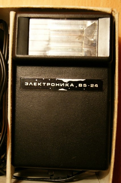

Postautor: andrzej_jo » 26 sty 2011, o 23:00
kolejnym przedmiotem z wykopalisk jest stara lampa błyskowa niegdyś służyła dla lustrzanki analogowej Zenith
niestety poprzez wieloletnie pozostawienie jej samej sobie i prawdopodobnie jej stałe załączenie wylały się akumulatory MadeinCccp
Co do zasilania to już przeróbka została wykonana i lampa otrzymała nowe serduszko w postaci pakietu 5 akumulatorków R6 Eneloop 2000mAh i muszę powiedzieć, że bardzo ładnie mi błyska.
To też szukam sposobu na zaadaptowanie lampki do mojej lustrzanki Sony A230
spośród kilku rozwiązań, które znalazłem na internecie najbardziej bezpieczne i uniwersalne wydaje się zastosowanie fotoceli
polećcie jakiś prosty schemat działającej fotoceli a może inne propozycje dla tej lampy??? bo może akurat ktoś z Was takową już przerobił???
pozdrawiam
oto i mój obiekt westchnień ;)

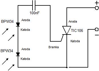

Postautor: andrzej_jo » 31 sty 2011, o 14:01
co myślicie o tym schemacie? nada się ?
andrzej_jo
Posty:23
Rejestracja:22 maja 2004, o 23:19
Postautor: andrzej_jo » 19 lut 2011, o 01:50
zastosowalem powyzszy schemat ale niestety alpha 230 jak sie okazuje podaje dwa blyski (pierwszy pomiarowy) nie da sie tego wylaczyc niestety, wiec fotocela wyzwala lampe zbyt wczesnie

Postautor: ht6542 » 24 lut 2011, o 12:20
Cześć,
jeśli twoja alfa wysyła dwa błyski, to po prostu poszukaj układu, który wyzwoli Ci lampę drugim błyskiem możesz skorzystać np. z tego schematu tutaj.

Postautor: andrzej_jo » 25 lut 2011, o 02:08
może się nie znam ale chyba do wykonania tego układu należy ten microchip zaprogramować?....
najlepiej by wypowiedziały się osoby, które wypróbowały konkretne rozwiązanie
link:
http://ws.ps.pl/second_flash_sync/index.html
gdzies wyczytalem ze na drugi błysk działa schemat 9.1 , tyle że tam są w sumie trzy schematy z tego co umiem wyczytać to różnią się nieznacznie bo w sumie tylko od strony "światłoczułej" tylko, że jako laik nie kumam kilki rzeczy:
D-FFa i D-FFb co to za elementy?
lista z prawej strony układów MCR22-6, czy to się właśnie tyczy D-FFa i b ?
no i w końcu czy te elementy nie wymagają programowania ?
Xweldog
Posty:231
Lokalizacja:Wrocław
Postautor: Xweldog » 25 lut 2011, o 08:57
Te oznaczenia to są połówki podwójnej kości 4013. Nic nie trzeba programować.

Postautor: ht6542 » 25 lut 2011, o 10:11
Tak, ten schemat, który Ci podałem wymaga programowania, a rozumiem że będziesz miał z tym duże problemy.
Schematy które podałeś są bardzo proste, a jeśli chodzi o układy D-FFa i D-FFb są to przerzutniki typu D (CD4013). Co do reszty elementów jakich będziesz potrzebował, najprościej będzie wykonać taki układ, do którego bez problemu kupisz części. A czy to będzie na diodach czy tranzystorach to jest to już pomijalne.
Spis po prawej stronie dotyczy tyrystora.

Postautor: andrzej_jo » 28 lut 2011, o 21:50
no i zmontowałem układ ze schematu 9.1 pozycja 2
jest problem, układ nie działa, jedyne co się dzieje to przy włączaniu napięcia do układu wyzwala lampę ale nie reaguje kompletnie na błyski, macie jakiś pomysł?
btw zauważyłem, że na schemacie pin 7 jest na czerwono, niby ma iść do punktu wspólnego masy ale z kolei czerwień kojarzy się z +, jakiś błąd ? jak to rozumieć?

Postautor: ht6542 » 1 mar 2011, o 09:57
Hej, sprawdź czy masz poprawnie wmontowane wszystkie elementy, a zacznij od diody BPW34, następnie sprawdź poprawność montażu tranzystorów i tyrystora. Mam nadzieje że pod układ CD4013 zastosowałeś podstawkę jeśli tak sprawdź napięcie na pinach 7(masa) i 14(plus). Co do koloru czerwonego to nie jest to żaden błąd, tylko konstruktor podkreślił istotne piny, na które masz zwrócić szczególną uwagę.
Najlepiej wykonaj płytkę do tego wyzwalacza, a jeśli jesteś w sprawny w lutowaniu to zaprojektuj sobie taką z elementami SMD dzięki czemu zaoszczędzisz troszkę miejsca.

Postautor: andrzej_jo » 19 mar 2011, o 03:13
wiem, wiem długo się nie odzywałem. Problem jest nadal choć sytuacja się trochę zmieniła:
po zakupieniu nowej kości 4013 fotocela działa tzn reaguje na błysk ale niestety działa tylko na pierwszy błysk bez względu na pozycje switcha.

Postautor: ht6542 » 20 mar 2011, o 14:25
Może się tak dziać że alfa wysyła nie tylko jeden błysk, tylko całą paszkę informacji do ustawienia parametrów w aparacie. Jak masz oscyloskop to postaraj się zarejestrować informację jak jest odbierana przez diodę święcącą, czy transoptor i będziesz wiedział jaki czas opóźnienia ustawił na pierwszym błysku.
