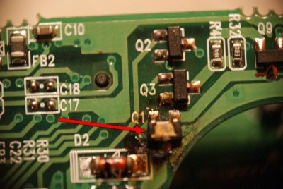

spod sterty zapomnianych sprzętów wygrzebałem lichutki aparat cyfrowy, który pomyślałem żeby ożywić przy waszej pomocy
co to za element na zdjęciu, czym ewentualnie można zastąpić
Yakumo mega image IV
model: CX200
zaznaczony strzałką Q1

Zapewne tranzystor... ale jeśli poszedł on, i przy okazji przysmażył ostro płytkę, to pewnie na tym nie koniec.
Pytanie też o model.
Postautor: end » 27 sty 2011, o 17:38
Spróbuj wstawić takie jak Q2 lub Q3, bo pewnie są te same. Nie masz nic do stracenia, a schemat? Wątpię...

niestety nie udalo sie wybudzic aparatu, zakupilem dwa rozne elementy na podmianke, nie pamietam dokladnych oznaczen ale jeden pnp drugi npn i jedyne co sie dzieje to po wlozeniu bateryjek i nacisnieciu wlacznika aparat tylko krotko mrygnie dioda i tyle
jakies sugestie ?

jakby nie było widać to w pierwszym poście umieściłem spalony element ( proszę przeczytać opis ) i tu zaczyna się problem
dla ścisłości zakładane były enellopy 2000mah naładowane na full
to "mignięcie" diody to zachowanie po spaleniu się w/w elementu
ale problem dalej tkwi gdzieś w elektronice, i tutaj czekam na jakieś sugestie, czy jest coś jeszcze co mógłby wypróbować ???
nic do stracenia nie mam
