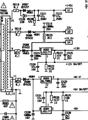

Unimor siesta 3 M651TSO. Płyta UPB2031.
Nie można go uruchomić z pilota ani z klawiaturki lokalnej. Brak sugnalizacji diody gotowości TV do pracy.
Brak jest napięcia 12V na U502 LM317T. Wymieniłem go ale bez efektu. Pozostałe napięcia są zgodne ze schematem.
Wymieniłem elektrolity. Proszę o podpowiedż.

Jeśli na nóżce 3 masz 15,5V to uszkodzenia szukaj w okolicach tego LM lub w samym LM. Odłącz obciążenie od tego LM i zobacz czy stabilizator działa, bo może się okazać, że masz jakieś zwarcie w dalszej części układu i działa zabezpiecznie prądowe.
Przypomnę tylko że te stabilizatory są sterowane za pomocą dwóch kluczy tranzystorowych bezpośrednio z procesora. Jeśli na bazach tranzystorów T704 i T703 będzie stan wysoki, to wejścia regulacyjne stabilizatorów U502 i U504 będą zwarte do masy - co w efekcie spowoduje brak napięć na ich wyjściach. Tak jest tutaj rozwiązane włączanie/wyłączanie odbiornika. Możesz wymusić start telewizora usuwając na pewien czas wspomniane wcześniej tranzystory, jednak nie polecam tego zabiegu przy braku doświadczenia. Sprawdź napięcia na n.11 i n.29 procesora. To rzuci nam nieco światła na zagadnienie.

Na 11 nodze jest 5V a na 29 nodze 3,2V
na 3 nóżce U502 jest 16V a na n. 2 jest 1,3V

Wczoraj odłaczyłem klucze i na U502 na n.1. napięcie wzrosło do 10,8V a na n.2 do 12V,
Napięcie na n.29 procesora wzrosło do 4,9V
Na kondensatorze C529 było i jest 5V
Spróbuję dziś wymienić kwarc X701 12MHz i póżniej dokonam dalszych sprawdzeń tak jak kolega radzi.
