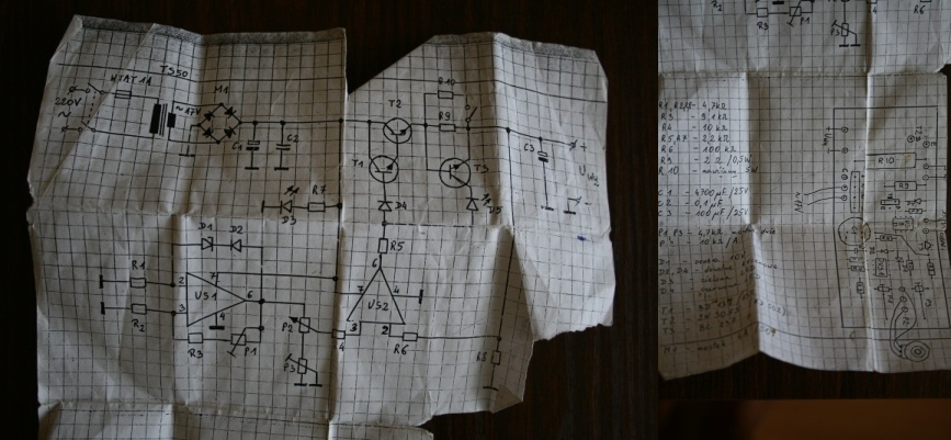

Złożony około 9 lat temu zasilacz z regulowanym prądem i napięciem nie działa (brak napięcia na wyjściu). Proszę o wskazówki odnośnie elementów, które muszę sprawdzić/wymienić. Zasilacz miał działać w zakresie od 1 do 24V z regulacją prądu do 5A.
Transformator toroidalny TST 100/01324V, 4,2A
Płytka została wytrawiona i poskładana według załączonych schematów.
To co zmierzyłem:
Napięcie na wyjściu transformatora ~26V
Napięcie na wyjściu prostownika 36V?!
Będę wdzięczny za wytyczne odnośnie kolejności sprawdzania elementów. Ja dysponuję oczywiście lutownicą i miernikiem, więc odczyty po ewentualnych zmianach będę według wskazówek zamieszczał.

Witam chyba koledze się przejęzyczyło bo na schemacie jest zasilacz a co do naprawy to proponuję odlutować mostek prostowniczy sprawdzić napięcie na uzwojeniu wtórnym trafa no i standardowo odlutować tranzystory i sprawdzić popatrzeć na przewody czy niema gdzieś zwarć odlutowanych a te napięcia co podajesz to trochę dziwne, sam mostek możesz wymienić dla pewności.

Dalej można szukać usterek w sterowaniu, niestety nie chce mi się na tak nieczytelny schemat rzucać okiem. Może przerysuj schemat, pomierz napięcia na WO i tranzystorach...

Podaj napięcia na wyprowadzeniach wzmacniacza operacyjnego i bazie tranzystora T1. Czy dioda świecąca świeci po załączeniu? Usterka może być banalna, i wynikać np. z wad montażu.

Skoro na schemacie mamy ~17V, to prawdopodobnie (nie wiadomo co to za układy scalone) zastosowany transformator uszkodził wzmacniacze operacyjne. Dla OP-ampa est spora różnica pomiędzy zasilaniem 23,9V a 36,6V.

Układ był w trakcie budowy dopasowany do takiego transformatora, więc powinno być w porządku. Obecnie jestem po za domem i nie mogę przesłać czytelnego schematu- pod koniec tygodnia postaram się przesłać bardziej czytelny. Wymienię mostek i zobaczymy.

Witam,
Przepraszam, że tak późno się odzywam, ale niestety byłem po za domem.
A więc przerysowałem cały schemat w Multisim Power 10:
http://picasaweb.google.pl/116665391975 ... 0875871682

Będę wdzięczny, jeżeli ktoś sprawdzi plik w Electronic Workbench (Multisim 10), nie wszystkie elementy udało mi się znaleźć w bazie programu. Za ewentualne poprawki wielkie dzięki.
