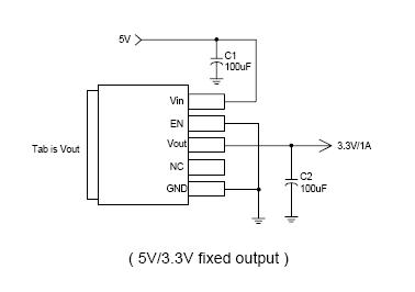

Postautor: Skamir » 12 mar 2010, o 11:07
Najprawdopodobniej jest to jakiś stabilizator firmy "Anachip". Może oni tego już nie produkują, bo ja też nic nie znalazłem ( słabo się starałem). Z innych danych wynika, że obudowa to TO263-5L, a napięcie to 9V. Przykładowy rysunek czegoś podobnego.
