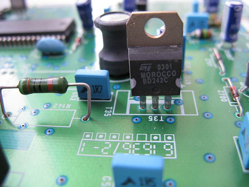

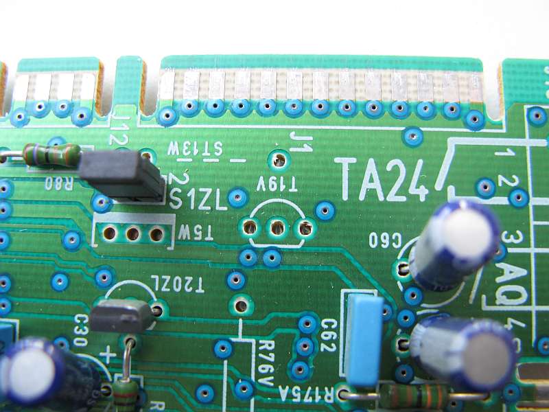

Szukam elektronika który naprawi Płytkę z elektroniką (nie wiem jaka jest fachowa nazwa) do dwufunkcyjnego kotła CO z zamkniętą komorą spalania firmy Saunier Duval kocioł ma nazwę THEMATEK. Serwisant którego wezwałem kiedy kocioł przestał działać wymienił płytkę na nową która kosztowała 850 zł a starą mi zostawił. Może dałoby się ją naprawić. Nadmienię jeszcze że ta stara płytka wygląda jak nowa, nie ma żadnych oznak jakiegoś przegrzania. Może szkoda jej wyrzucać skoro to takie drogie. Pozdrawiam wszystkich!

Tak po opisie ciężko coś stwierdzić... Może zrób zdjęcie tej płytki i podeślij tutaj na forum. Zobaczymy z czego to się chociaż składa.

Podaj też pełne nazwy odczytane z układów scalonych. To istotne, będzie wiadomo, czy to typowe układy, czy specjalizowane. Jeżeli specjalizowane, to boję się że z naprawą będą kłopoty. Następna sprawa to jak sprawdzić po naprawie, bez dokumentacji trudno powiedzieć jaki będzie efekt.

Postautor: haber » 11 sty 2009, o 13:31

Postautor: ar » 11 sty 2009, o 17:18
"Niespecjalnie to (naprawę) widzę". Poza ewentualnie, pasjonatem (z serwisu) z dużą ilością czasu i dostępem przynajmniej do podstawowej dokumentacji pieca i płytki. Elementem sterującym jest procesor MITSUBISHI (M37481M8...), praktycznie nieznany na naszym rynku, i jak łatwo się domyślić z wgranym oprogramowaniem "dedykowanym do tego wyrobu (pieca)".
Więc jeżeli "poszedł" procesor to koniec. Jeżeli natomiast coś innego, to jakaś szansa by była, ale bez ogromnego szczęścia mogłoby to pochłonąć wiele czasu, a i tak efekt niepewny - nie ma możliwości przetestowania.
Tak więc myślę że sprawa nieopłacalna.

Płytka ( niestety ) wygląda jak nowa. Ale z tego rodzaju praktyki podpowiem, że w takich modułach często ulegają uszkodzeniu tylko styki przekaźników.

Trzeba zobaczyć jakie sa przekażniki -kupić je w dobrym fachowym sklepie i wymienić .
Ja to czasami robię.
