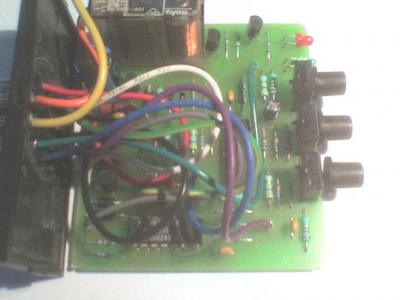

Układ nie jest tam jakimś wielkim dziełem. Obudowa prostokątna, wyprowadzenie 11 pinów w kształcie wtyczki okrągłej wpinanej do gniazda. W środku płytka na której znajdują się, przekaźnik na cewkę 24V, tranzystory, diody, 2 diody świecące( sygnalizacja stanu działania ),3 potencjometry, rezystorki, kondensatory, dwa scalaki HEF4001BP Quad 2-Input NOR-Gate - DIP-14,ab65 PP philipsa; oraz , LM324N 4* Wzmacniacz operacyjny Uin=3-30V 0 +70st.C DIP14. Reguluje on rozwijanie rolki materiału na stół wycinający materiał. Układ odpowiada na 5 fotokomórek, 2 odpowiedzialne za regulacje rozwijania wstęgi lewo prawo, reszta za działanie rozwijania. Zasilanie trafo, z trafa do prostownika cylindrycznego na 4 diodach.
W jedna stronę regulacja działa w drugą tylko przy załączeniu na pulpicie tej regulacji, ale to tylko na krótki moment taki skok i staje.
Nie podtrzymuje tej decyzji coś go rozłącza. Za regulację wstęgi odpowiedzialny jest układ C-mac Type Y012-1-0-024 z przekaźnikiem. Skubałem tam sporo czasu, inny serwisant stwierdził że ma to też związek z tym układem.

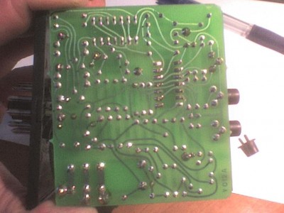

Musze to zrobić co proponujecie, co zmierzyć jak wykryć usterkę żeby ewentualnie coś wylutować błędnie działającego i przylutować sprawne części układu. Sugeruję się że to będzie wina tych bramek, ale myślę że zapytam doświadczonych. Bo może gdzieś wina leży zupełnie gdzie indziej. Załączam zdjęcia tego ustrojstwa.
I czy mogę to wylutować moim patentem, żeby zrobić z blaszki literę C, Rozgrzać nad palnikiem i wylutować wszystkie nożki za jednym razem?

Moduł działał w sumie może pół roku, nie jestem tego pewny. Przestał działać potem, przestał działać, potem się coś niby naprawiło postukali popukali, pogrzebali i zaczął działać chwilkę, a teraz działa na zasadzie tego chwilowego zadziałania i stop (przy załączaniu przycisku z pulpitu tej regulacji), może to być faktycznie winą tego przekaźnika wymienię go jako pierwszego, wtedy zobaczymy. Jak nie to następne podzespoły. Tyle że chyba on do czegoś innego tam jest, bo układ odpowiedzialny też jest za załączanie silnika trójfazowego, sa jeszcze 2 fotokomórki zabezpieczające przed nadmiernym rozwinięciem materiału. A ten przekaźnik posiadają jeden styk przełączny SPDT.
Luty niby wygladają dobrze, cześć lutowana automatem, część ręcznie
Znalazłem nawet stronkę firmy, która się tym zajmuje. Jednak widzę że układ który mam do naprawy jest jakiś nietypowy, jest układem przerobionym z jakiejś gotowej już kombinacji innego układu. Widać to po lutach, przekaźnik ręcznie wlutowany, scalak LM324N, oraz przewody z pinów, oraz jeden potencjometr.
Jeden potencjometr nie wskazuje pełnych 100kOm tylko 92,8kOm 2 pozostałe 101kOm, różnica jest.
