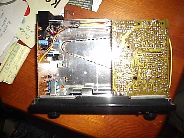

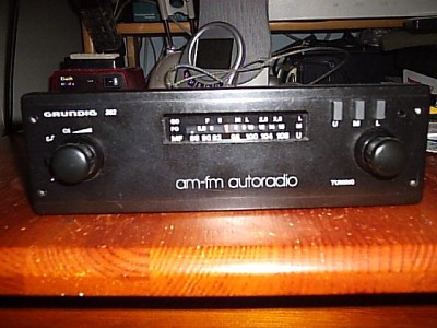

Mam problem ze starym radiem samochodowym model Grundig 303 bez magnetofonu .Kolega podłączył odwrotnie polaryzacje plus z minusem i końcówka poszła tak że nie widać co na niej jest napisane więc proszę o schemat jak jest to możliwe. Z góry dzięki!!!

niestety to nie jest sc303 tylko samo 303

dobrze ale tam niewidać jaki to jest układ bo otprysł w tym miejscu daje zdięcie tego radia

Nie mam tego schematu. Ja zrobiłbym tak: kartka papieru i rysujesz scalak i to co ma doczepione do nóżek, jaka obudowa scalaka itp. Potem patrzysz na schemat podobnego radia, po obudowie - kto takie wzmacnicze robi itd. Jak nie możesz zobaczyć na schemacie to w ten sposób nie jest tak ciężko. Noty katalogowe i na pewno dojdziesz do tego co tam jest. Pozdrawiam. Powodzenia!

Dzięki wszystkim temat uważam za zamknięty to był układ TDA2003 pozdrawiam!!!
