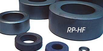

Postautor: vujek » 20 lut 2007, o 10:48
taki rdzeń jak na brazku przewlec przez niego ze 2 lub 3 razy cały kabelek od strony 12V, tak jak mówił kolega powyżej
a co do folii to można wykleić nią wnętrze plastikowej obudowy, tylko że unikać szpar i przerw, polączyć kawałki folii ze sobą i umasić
można taki rdzeń znaleźć chyba też w drukarkach, upsach, może faxach
