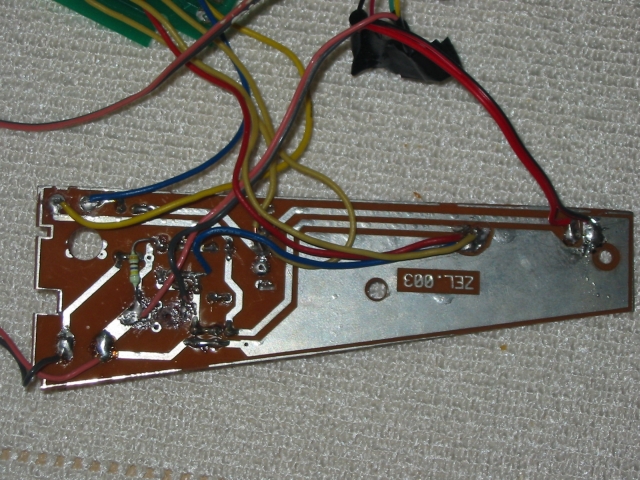

Witam. Jako laik - elektronik z doskoku zwracam sie z prośbą do szanowych kolegów magików o pomoc.,
Popsuło mi się coś w domofonie firmy ZEL. Tak, to ten co udaje cyfrowy, a jest analogiem na dwóch kablach.
Od roku czasu płytka była zaadaptowana do nowej obudowy, stąd tyle kabelków. Ostatnio przestał działać rygiel i nie słychać głosu domownika na zewnątrz. Ten co chce wejść jest słyszany i na tym koniec. Nie można odczytać nominałów poszczególnych podzespołów, a sam domofon już od dłuższego czasu nie jest produkowany. Z uwagi na stopień mojego wtajemniczenia w alkowa elektroniki nie jestem w stanie dojść co tak naprawdę padło. Jako pomoc dorzucam fotki płytki. Pozdrawiam i dziękuje za pomoc.

Cze, jak się nie mylę to tam nie ma zabardzo co wydziwiać...
Posprawdzaj przewody komunikacyjne między dwoma układami.
Z tego co widzę na foto to układ nie jest aż tak pogmatwany...
Wyjmij tranzystor (bo chyba tam go widzę) i go sprawdź, to samo diody.
Sprawdź też układ przy bramie, bo nie napisałeś czy to cześć domowa czy "bramowa"
Czy może Ja coś źle zrozumiałem?

Mam miernik uniwersalny niestety. Ze ściany wychodzą tylko dwa kable.
Odp. 1 - napięcie na linii bez aparatu zmienia biegunowość (miernik ustawiony na 2000m) wskazania między +003 do - 001.
Odp. 2 - jeden tranzystor BC 308 (mam już kupiony nowy BC 557). Jest tylko to co na foto
Odp. 3 - mikroprzełącznik (ma styk przełączny) nie ma tam nic takiego.
Odp. 4 - tak. A jak kupię to będzie działał?
Reszty odpowiedzi dziś już nie udzielę. Cieżko jest do siebie zadzwonić z drugiego piętra
Dzięki i pozdrawiam

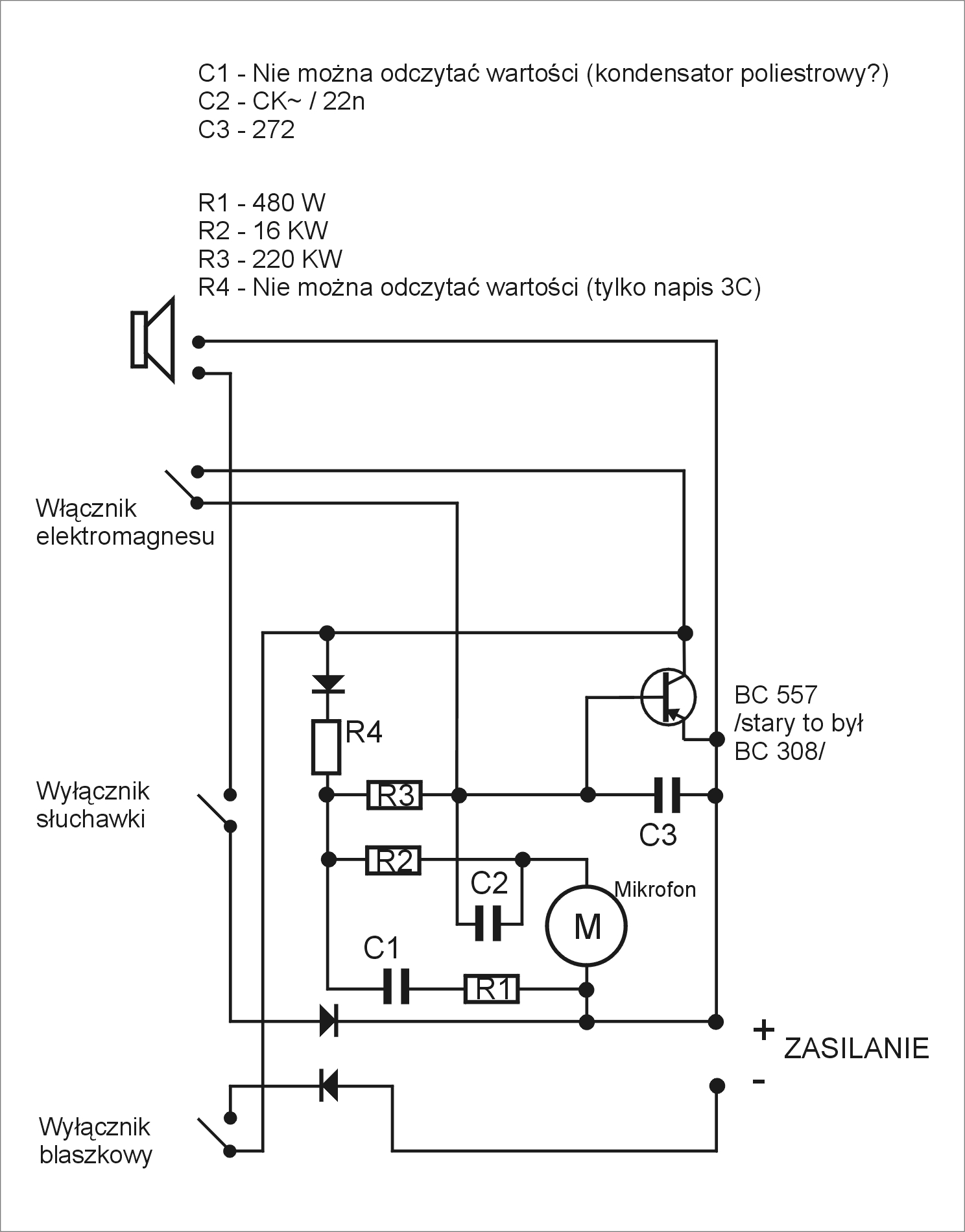

Odp. 4
Rysunek poniżej (zdjęcia też powinny być pomocne, jak co to prześlę większe w lepszej rozdzielczości). Mam nadzieję, że nie porobiłem byków w schemacie. Był problem z odczytaniem kilku wartości.

Przepraszam ale ostatnim razem jak dawałem schemat nie klikłem DODAJ ZAŁĄCZNIK.
Teraz naprawiam przeoczenie.
