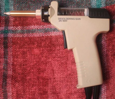

Parametry jak na zdjeciu. Jesli ktos byl by zainteresowyny zdjeciami "co jest w srodku" to chetni rozkrece stacje Obrazek

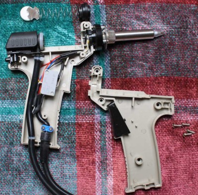

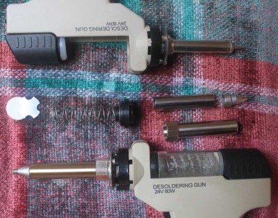

A jak wygląda obsługa pistoletu? Zatyka się? Czyszczenie "odsysu" jest proste?
W wiekszości pistoletów jest taka stożkowa sprężyna na której się schładza i osadza się cyna. W tym pistolecie tego nie widzę, ale może nie widać na zdjęciu.

Czysty oraz brudny pistolet.
Obrazek Sprezyna jest normalna zamiast stozka jest blaszka ktora zakrywa filtr. Na pierwszym zdjeciu jeden pistolet jest rozebrany na czesci. Drugi zabrudzony.

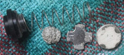

Czysty oraz brudny wklad.
Na drugim zdjeciu widac jak osiada cyna.

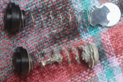

Sprezyna po wyczyszceniu.
Na trzecim widac kawalek cyny ktory przykleil sie do metalowej blaszki oraz zabrudzone fragmenty filtru.

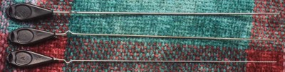

Jesli zbiera sie na raz duza ilosc cyny pistolet sie moze zatkac ale jest do tego przepychadlo. Problemem moze byc czyszczenie a dokladnie otrwieranie pojemnika ktory jest zrobiony ze szklanej rurki. Ale po kilku probach kazdy dojdzie do wprawy :P
Pistolet zrobiony jest z plastyku. Jesli koncowka elementu do wylutowania ma zagiete konce to daje sie ja po rozgrzaniu wygiac za pomoca pistoletu. Z tym ze jesli uzywa sie za duzo sily to ma sie wrazenie ze w miejscu polaczenia grzalki z pistoletem cos sie rusza Obrazek
Trzy rozmiary do czyszczenia dysz.

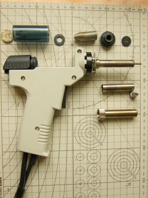

Widać te pistolety mają różne wykonania. Widziałem wariant ze sprężyną stożkową. Bebechy też miewają różne.

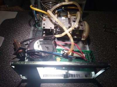

Obrazek Tak wygladaja "bebechy" Obrazek

Chodziło mi o bebech samej stacji. Widziałem na zdjęciach i filmach różne wykonania - jedne z transformatorem, inne z przetwornicą.
Pistolety miewają filtry ze stożkowej sprężyny. Pewnie tak miały na początku, a teraz potanili :D
