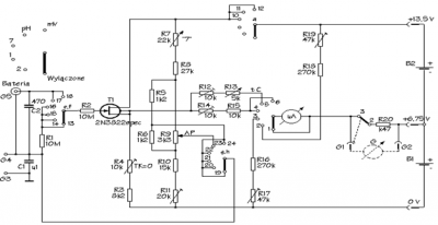

Cześć, wpadł mi ostatnio w ręce phmetr MERA-ELMAT typ N-511, wszystko wydaje się ok, pomiar jest stabilny, ale z czasem zaczyna pływać to w jedną stronę to w drugą, czasami amplituda wahań jest naprawdę duża. I tu moje pytanie co może być przyczyną ? Kondensatory na wejściu elektrody, potencjometry czy może coś innego ?
C1 ma napisane 470 albo A70 i nie wiem co to może być będę wdzięczny za identyfikacje.
C2 to MIFLEX 555 1uF 160v
Jeśli wymienić kondensatory to na jakie ?

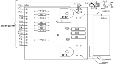

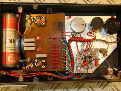

Załączam schemat elektryczny, montażowy i zdjęcie poglądowe układu.

Być może masz przebite źródełko.

Przebite źródełko ? Co przez to rozumiesz ? chodzi Ci o styki baterii ? Bateria oczywiście jest nowa
tamta stara była rteciowa i poszła do utylizacji styki baterii są oczyszczone.

T1Co przez to rozumiesz ?

Ten tranzystor jest dosyć rzadki, można go dostać np na e-bay ale cena jest spora i czas dostawy długi, myślisz ze to nie kondensatory ?
Co to jest ten C1 wg Ciebie ? (na zdjęciu poglądowym jest w prawym dolnym rogu, taki srebrny)

Tam są dwa kondensatory. (C1 oraz C2) Tego typu kondensatory czasem mogą sprawiać problemy po latach przeważnie w wersji z lutowanymi nóżkami po końcach samego kondensatora.
Co do potencjometrów, to możesz oczyścić te zewnętrzne. (tych we wnątrz urządzenia nie ruszaj)
Przełącznik z utlenionymi stykami też możne stanowić problem. (styki warto oczyścić o ile urządzenie nie było używane od dłuższego czasu)Mam preparat do czyszczenia potencjometrów, ale gdyby to nie pomogło.
