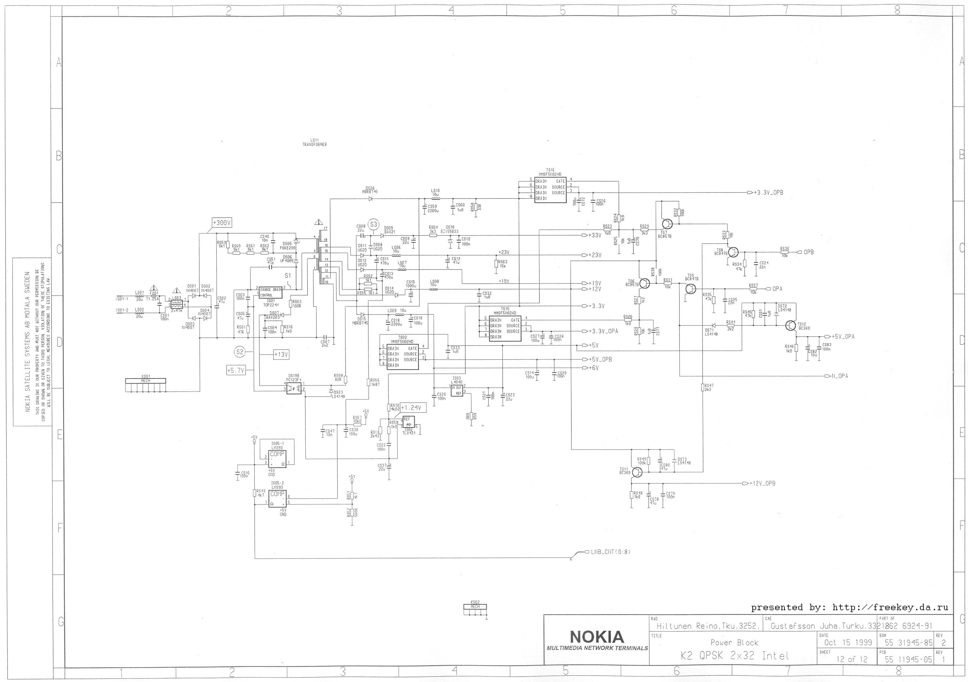

hmm no wiec wpierw potrzebujemy znalesc miejsce w tunerze gdzie po wlaczeniu( ze stend baya) pojawia sie napiecie jak zasilacz w takim tunerze jest wydajny to mozna podlaczyc bezposrednio do zasilania tego tunera oczywiscie jak napiecia beda sie zgadzac dla wiatraczka
jak masz jakies zdjecie albo jak bedziemy znali model to bedzie mozna ppowiedziec dokladniej > wez miernik i zobacz czy tu jet napiecie < a tak to niema oczym rozmawiac
Niestety w tych schematach nie ma bloku zasilającego.
Ze schematu blokowego jasno wynika że jest tam zasilanie 12 VDC, ale nic nie ma o wydajności prądowej.
Są tam dwa prawdopodobnie niezależne zasilania 12V, ale patrząc na pozostałe schematy, ja nie odważyłbym się na obciążenie zasilacza wentylatore nie wiedząc jak jest wykonany.
Widzę tylko możliwość zamontowania wentylatorka na 230VAC, podłączonego wewnątrz.
Są takie o wymiarach 8x8 cm (mniejszych nie widziałem), ale ich koszt jest dość wysoki - ok. 60 złotych.
Jak znajdziesz inne schematy to daj mi znać
OK mój błąd!
A wiec tak :
Teoretycznie można by się wpiąć za diode DS14, ale jej typu nie znalazłem w katalogu i nie wiem co potrafi.
Ja bym obstawiał dwie możliwości:
1. Wpiąć się przez osobną diode, pomiędzy wyjście nr 13 trafa, a masę
2. Zmirzyć napięcie przemienne na wolnych wyjściach 18 i 17 trafa i jeżeli jest tam ok 24 V to podłączyć do nich wentylatorek 12VDC przez jedna diode , a jezeli ok 12V to przez układ graetza.
Uwaga - w żadnym wypadku nie dawać za diodami kondensatorów elektrolitycznych!!!
Niebezpiecznie to podbije napięcie zasilające.
W przypadku punktu 1, dałbym też diodę równolegle do wentylatorka w kierunku zaporowym.
Wykorzystać najprostrze diody np. 1N4001 i wentylatorek 12VDC
Jednak poczekaj co inni napiszą - zawsze to pewniej jak ktos zweryfikuje.

Małe sprostowanie
Oczywiści w sposobie nr. 1 Musisz dac kondensator elektrolityczny, co wynika ze schematu.
Ja jednak nadal oczekuje wyników pomiarów trafa w sposobie 2.
Witam dzieki za odzew postaram sie na dniach (duzo pracy ostatnio ) sprawdzic to napiecie na wyjsciach 17 i 18 to te na wysokosci napisu +300V na tym schemiacie ??
