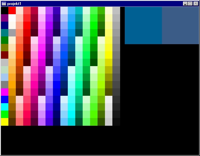

Postautor: petersz » 15 mar 2006, o 14:11
A mój poprzedni post?! Widziałeś kolor wybrany przez algorytm z kwadratami? W tamtym przypadku zdecydowanie (jak na mój gust ;)) podobniejszy jest kolor wybrany przez "mój" algorytm... Zrobię, tak jak Ty, żeby nie było wątpliwości:
Kod: Zaznacz cały
kolor wzorcowy (100, 180, 30) kolor 1 (140, 150, 10) kolor 2 (20, 180, 30)
Kod: Zaznacz cały
kwadrat odleglosci (Twoja propozycja): dla 1-go => 40^2 + 30^2 + 20^2 = 2900 dla 2-go => 80^2 + 0 + 0 = 6400
podobniejszy kolor 1
Kod: Zaznacz cały
Modul (mój algorytm): dla 1-go => 40 + 30 + 20 = 90 dla 2-go => 80 + 0 + 0 = 80
podobniejszy kolor 2
I obrazek (po raz drugi ;)):
Pozdr.
P.S. Raz jeden algorytm jest lepszy, a raz drugi... od czego to zależy? :uhoh:

O, znalazłem (kolejny) przypadek, gdy algorytm z potęgami wyłożył się, a mój nie :). Jak narazie mój sposób wydaje mi się skuteczniejszy (tylko jedna jak dotąd wpadka :)). Oto dowody:
[ Dodano: 15-03-2006, 14:13 ]
Wiem, że problem dotyczy czego innego ale aż mnie zęby bolą jak czytam :D .
A może nie od czytania bolą Cię zęby, tylko... :703: :P
Poza tym poruszyłeś naprawdę bardzo ciekawy temat.
W sumie nigdzie indziej nie znalazłem czegoś o podobnym zagadnieniu, więc założyłem nowy temat. Z początku nikt nie odpowiadał, ale teraz... take forum to ja lubię ;). I fajnie, że ktoś też się tym zainteresował, dzięki!
Pozdr.
Tutaj algorytm z potęgami nie zabardzo się spisał:
Jak widać, program znalazł do¶ć podobny ciemnoniebieski...

Właśnie, powinna... toretycznie może i tak, ale w praktyce, to wygląda trochę inaczej :). Narazie jest 2 : 1 dla mnie, więc jako skuteczniejszy algorytm uważam mój :D.
Co jeszcze do kolorów - zauważyłem, że np. przy kolorze R = 90, G = 180, B = 30 zmiana wartości R czy B nie wpływa aż tak drastycznie jak zmiana wartości G. Wydaje mi się, że w sumie nie jest to takie "liniowe" (nie wiem, czy dobrze ująłem), więc jeśli chciałoby się to uwzględnić, to trzebaby pewnie się troche pobawić i opracować dość skomplikowany algorytm :mrgreen:.
A może jest jakaś zależność, kiedy lepiej zadziała mój algorytm, a kiedy algorytm pa... ten z potęgami ;).
