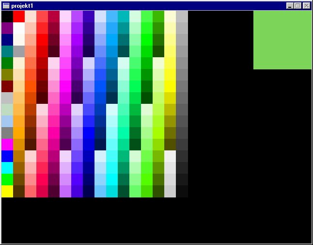

Trudno mi tłumaczyć, ale spróbuję: ideą mojego programu nie jest to, co myślicie! :) Chodzi mi o to, że 8bitowy obrazek kożysta z palety. Kolory są złe, bo nie odnoszą się do odpowiednich indeksów palety. Chodzi o to, żeby podać obrazek z duża głębią kolorów, paletę z najczęściej używanymi kolorami i aby program "naprawił" obrazek... :)
Pozdr.
[ Dodano: 14-03-2006, 18:02 ]
Acha, wzór... może być fragment kodu? :)
Kod: Zaznacz cały
// a tutaj rozpoczynamy porównywanie... for (int i = 0; i < 256; i++) { suma_roznic = abs(kolor.r - paleta[i].r) + abs(kolor.g - paleta[i].g) + abs(kolor.b - paleta[i].b); // jeśli suma różnic aktualnego koloru palety i koloru podstawowego jest // mniejsza od wcześniejszej sumy, to aktualny kolor jest podobniejszy if (suma_roznic < poprzednia_roznica) { // zapamiętujemy najmniejszą różnicę... poprzednia_roznica = suma_roznic; // ...i rysujemy podobny kolor :) rectfill(screen, 400, 0, 519, 120, makecol(paleta[i].r * 4, paleta[i].g * 4, paleta[i].b * 4)); } }

Zmodyfikuj program nastepujaco, i porownaj wyniki (zalacz nowy program):
Kod: Zaznacz cały
// a tutaj rozpoczynamy porównywanie... for (int i = 0; i < 256; i++) { suma_kwadratow = sqr(kolor.r - paleta[i].r) + sqr(kolor.g - paleta[i].g) + sqr(kolor.b - paleta[i].b); //dalej to, co bylo....
petersz
Posty:580
Lokalizacja:---
Postautor: petersz » 14 mar 2006, o 19:33
Zmieniłem tylko abs(...) na sqr(...), o to Ci chodziło? Jeśli tak, to nie jest dobrze, czasem znajduje kolor, a czasem nie, tak jak tu: (kolor ten, który wylosował się pajączkowi - mój algrytm znalazł przynajmniej zielony, a ten... :))

Ten blad byl z nowa wersja? Ja sie nia troche pobawilem - nie zauwazylem, ale to o niczym nie swiadczy. Jesli byl z nowa wersja - musi cos byc zle, bo suma kwadratow dla zielonego i dla prawie-czarnego jest duuuza, i sa blizsze kolory, ktore ten algorytm musi wykryc.
Pytalem, bo obawialem sie przepelnienia. Ale z 32-bitowa suma jest ok.
Dlaczego kwadraty? tak jak pisalem - przestrzen barw RGB jest euklidesowa, a tak wlasnie oblicza sie odleglosc w przestrzeni euklidesowej (wynika to wprost z tw. Pitagorasa). Ty przyjales inna metryke (nota bene tzw. metryke Manhattan), niezgodna z natura tej przestrzeni, czyli.... stworzyles inna przestrzen metryczna (jak sie czujesz w roli Kreatora Przestrzeni? :) ). Ale zostaw takie rowazania na razie :).
Postautor: pajaczek » 14 mar 2006, o 21:40
Chcialbym tylko dodac, ze ten "moj" zielony to bylo pierwsze uruchomienie Twojego demka :twisted:
Dlaczego kwadraty ?? Bo moze sie zdazyc ze przyblizajacy bedzie sie roznil tylko 1 skladowa, ale znacznie. Wowczas w Twoim algorytmie moze zostac zakwalifikowany jako bliski, podczas gdy przy kwadratach roznic, blizszym bedzie taki ktorego wszystkie 3 skladowe sie roznia, ale zadna w az takim stopniu.
Dlaczego pytal o typ ?? Jak to dlaczego ?? potega... chyba powinienes sie domyslic ;)

petersz - nie rozumiesz, ze dla bardzo ziarnistego zbioru palety roznic moze nie byc - pisze to ostatni raz, wiecej mi sie nie chce. Ty bierzesz jakis zbior, w ktorym kolory dosc istotnie sie roznia, stwierdzasz ze mniej dokladny alg. daje takie same wyniki jak bardziej i uwazasz, ze to dowod na to, ze w ogolnosci algorytmy sie nie roznia efektami. roznia sie.
co do bledu - musisz go miec w programie, a nie w samym algorytmie.
w sposobie petersza (Manhattan) tez bliszy bedzie ten, ktorego wszystkie skladowe sie roznia, ale zadna az w takim stopniu. do tego nie potrzeba zadnych kwadratow.

Zaraz... muszę zbadać sytuację. Najprościej chyba będzie coś "namalować"... :) Sugerujesz, że raz będzie lepszy mój algorytm, a raz pajączka?
[ Dodano: 14-03-2006, 21:35 ]
Hmmm... Chyba jednak pajączku to nie będzie dobre rozwiązanie :roll:, look - kolor podstawowy (w środku): 100, 180, 30. Drugi: 20, 180, 30 (po prawej) i trzeci 140, 150, 10 (po lewej). Wg Twojego algorytmu podobniejszy byłby kolor nr 3: 40^2 + 30^2 + 20^2 = 2900. A drugi kolor (przypominam, po prawej :)): 80^2 = 6400, a więc niby podobniejszy kolor 3, ale... :twisted: Wg. mojego algorytmu podobniejszy byłby kolor 2... :P
