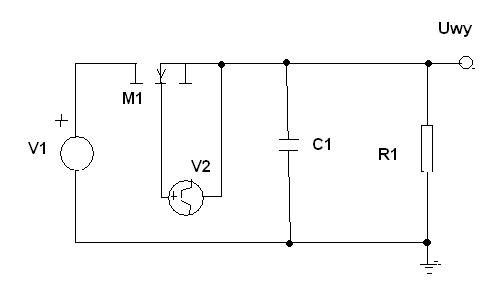

Mam problem z jednym zadankiem z podstaw elektroniki. Niestety nie mam pojęcia jak rozwiązać ponieważ niestety ten przedmiot nie jest moja mocna strona :605: Prosiłabym o pomoc. Może dla niektórych nie stanowi to problemu ale dla mnie tak :606:
Treść zadania jest następująca:
Układ zasilający z tranzystorem Mosfet pracującym impulsowo ma obniżać napięcie do wartości Uwy=0,25 V1.
Narysować wymagany kształta napięcia V2 sterującego bramke tranzystora. Tranzystor M1 jest typu normalnie wyłaczonego i ma kanał typu n. Jaką role odgrywa kondenstator C1.
Byłabym wdzieczna za pomoc. Pozdrawiam

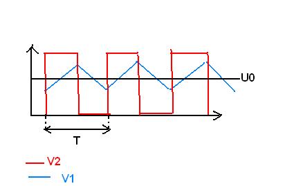

Czy napiecie V2 sterujace bramke bedzie wygladalo tak :
Postautor: pajaczek » 23 paź 2008, o 14:46
V2 - tak, tylko proporcje wypełnienia inne (bo tu wygląda na 50%).
V1 - nie... to co oznaczyłaś V1 to będzie raczej rzeczywiste Vout (choć tak naprawdę nie są to proste), a odpowiadając dalej na pytanie: C1 pełni właśnie rolę źródła w momencie rozłączenia tranzystora, obciążenia w momencie załączenia, co daje pewne wygładzenie napięcie wokół żądanej wartości.

Postautor: gosiaczek111 » 23 paź 2008, o 16:19
Aha dzieki za pomoc z tym kondensatorem... To był taki szybko narysowany rysunek.. Dzieki na nakierowanie i pomoc biednej studentce :) pozdrawiam :)
