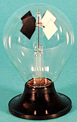

Witam, ostatnio tak sobie "googlowałem" i znalazłem taką "lampkę" :wink:
Ciekaw jestem czy można coś takiego sobie wykonać w domu...(ale chyba marne szanse- próżnia... pewnie dla Alka to nie był by problem ;) )
Można to u nas gdzieś kupić?
Na jakiej zasadzie to działa ?

Jeśli to jest to samo co mam na myśli to wiatraczek w ruch wprawia strumien fotonów padających na łopatki... wiatraczek musi być niesamowicie lekki żaby się mógł poruszać, no i próźnia w bańce.

Właśnie wyczytałem, że jest tam próżnia i że promienie "ciepłego światła" (typu oświetlenie żarowe) wpadają na ciemniejszą stronę listków i wprawiają to w ruch czego skutkiem jest obkręcanie się listków.
Fajna zabawka :twisted:
Ale nie do zdobycia zapewne u nas... :cry:

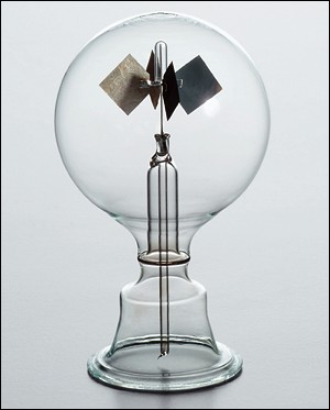

Jeszcze jedna fota :)
solar radiometer.jpg (12.95KiB)Przejrzano 10979 razy

kolego ale glupoty opowiadasz ..mam nadzieje ze jestes jeszcze w gimnazjum bo wiedza ktora prezentujesz jest .... wiatraczek sie kreci dlatego ze w bance zostalo troche gazu czarne czesci wiatraczka sa pokryte weglem zeby lepiej absorowaly cieplo one nagrzewaja ten gaz i powoduja odpychanie wiatraczka :) a co to sa te tajemnicze fotony poczytaj w ksiazce od fizyki i sie dowiedz jakie one wywieraja cisnienie :) takie wiatraczki mozna bylo kupic na jarmarku dominikasnkim 30zl :o mam taka ale mi spadla i uciekla pruznia nie wiem jak teraz stworzyc odpowiednia ..
wiatraczek mozna wyciac z papieru i z jednej strony pokryc weglem :)

"Radiometr słoneczny, rowniez znany jako wiatrak świetlny został wynaleziony w 1873 przez fizyka Edwarda Crooks-a .... Radiometer wykorzystuje światlo i przeksztalca je w energię, ruch. Radiometr posiada szklany globus/kule, w ktorej jest proznia aby zapobiec oporowi powietrza. Kula ta posiada koło ktore jest prezycyjnie zrownowazone. Kazde piórko tego koła posiada ciemna strone oraz lśniąco metaliczną stronę. Ciemna strona piórka pochłania więcej światła niz strona metaliczna tworząc cisnienie i ruch. Radiometer słoneczny pracuje z ciepłym światlem, takim jak swiatło słoneczne albo swiatło z żarowki, ale nie z chłodnym światłem neonowym".

no tak jak ja moge Watpic w to co napisza jakies tam pisamaki nie znajace , no oczywsicie stwarznie przuni doskonalej jest banalne i oczywiscie szklo grube na 1mm jest na tyle wytryzmale ze jest ja wstanie utrzymac Prosze o WYBAczenie szerokiego grona , btw wystaczy wejsc na jaks strone zglebiajca wiedze fizyczna :P i poczytac dlaczego ja mam racje , dlaczego w takiej zarowce jest gaz .. ech
W bańce otaczającej wiatraczek znajduje się rozrzedzony gaz. Silniejsza absorpcja światła na powierzchniach ciemnych sprawia, że ogrzewają się one szybciej, a tym samym gaz znajdujący się w bezpośrednim z nimi kontakcie. Cieplejsze (szybsze) cząsteczki gazu znajdujące się po ciemnej stronie łopatki uderzają w nią zatem z większą energią niż te po stronie białej. To właśnie ów niesymetryczny przekaz pędu cząsteczek gazu po obu stronach łopatek powoduje obrót wiatraczka.
Warto dodać, że William Crookes, konstruktor pierwszego radiometru, początkowo błędnie zinterpretował jego ruch, sugerując, ze jest on bezpośrednim wynikiem przekazu pędu niesionego przez fotony (cząstki światła).

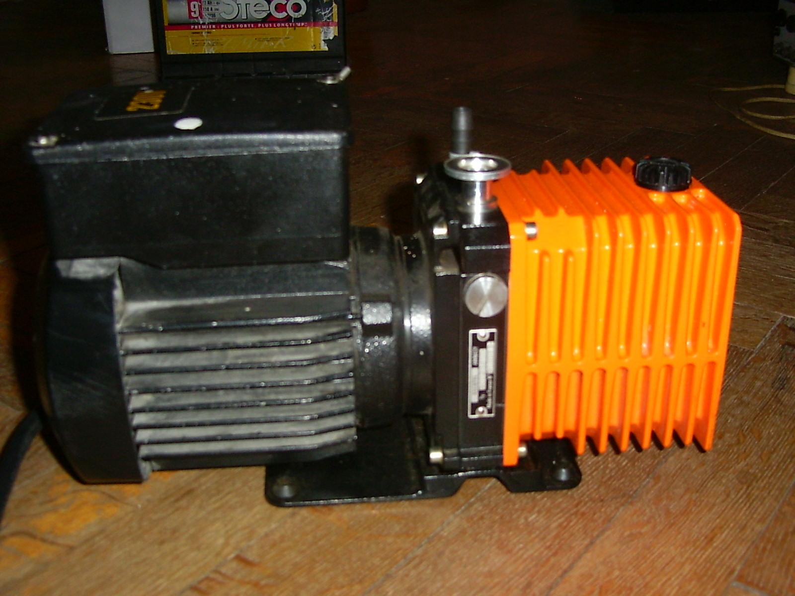

A więc tak: na moim bieżącym stanowisku z pompą rotacyjną alcatel BB2002 mogę osiagnąć próżnię rzędu 10^-2 Tr, bez chemicznego polepszania prózni.
Dla porównaia-ciśnienie atmosferyczne to 760 Tr, w dobrej lampie elektronowej 10^-7...10^-6 Tr. Idealna próżnia nie istnieje- zawsze jest nieco gazu.
Jeśli chodzi o substancje dobrze wiążące gazy to należy wymienić tu dość łatwo dostępny magnez (dobrze radzi sobie jedynie z tlenem)- około 300 torolitrów na gram, bar, a lepiej stop BaAl, powszechnie stodsowany na getery w lampach.
Z innych geterów można wymienić tantal i tytan a nawet czerwony fosfor.
NBależy mieć świadomość, że podczas rozpylania geteru on sam desorbuje gazy, pogarszając próżnię. Poza tym geter pochłania lepiej, gdy jego powierzchnia jest czarna, matowa niźli błyszcząca (mniejsze rozwinięcie powierzchni). Z tego wzgledu geter rozpyla się przy dość wysokim ciśnieniu, rzędu nawet pojedynczcyh Tr.
Istnieje cień nadziei, że uda mi się zbudować tytanową pompę jonowo-sorpcyjną. Pompa taka pozwoliłaby w małych objętościach zejść do ciśnienia nawet rzędu 10^-8 Tr.
